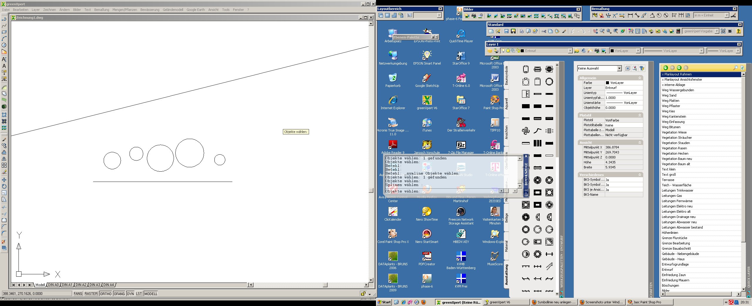

ich habe folgendes Problem:Beim erstellen von Symbollinien bleibt der Cursor hängen nachdem im Symbollinienmanager der "Anlegen" Knopf gedrückt wird.
Vorgehensweise wie in der Hilfe-Anleitung. Früher ging das problemlos, habe aber seit dem letzten Update die Funktion nicht mehr gebraucht. Neuestes Update und Servicepack intalliert.
Verdächtig fand ich auch schon, dass die Auswahl eines Objekts auf das die Symbolinie angewendet werden soll (zum start des Fensters), entgegen des Hilfetextes, bei mir zwingend notwendig war (Meldung bei Enter-Taste: Es wurden keine gültigen Objekte ausgewählt).
Was kann ich tun?

Hallo Planbau,
seit der neuen Version muss ein Objekt ausgewählt werden. Das Programm prüft nun, ob es sich um ein gültiges Objekt handelt oder, ob es nicht für die Verwendung mit der Funktion Symbollinie geeignet ist. Alle weiteren Funktionen sind mit der Vorversion identisch.
Ist der Dialog zur Symbollinie noch sichtbar oder befindet sich der Cursor schon im Modellbereich? Ein Bildschirmausdruck wäre hilfreich oder kurz mit unserer Kundebetreuung (support@dataflor.de) Kontakt aufnehmen, um mal mit dem OnlineService auf den Rechner zu schauen.

danke für die Antwort.
Ich habe ein Screenshot angehängt, vielleicht hilft das weiter. Die Datei ist ansonsten leer, angewählt wurde die schräge Polylinie um den Symbollinienmanager zu öffnen, dann wurde "Anlegen" gedrückt und dann geht nichts mehr .... es läßt sich kein Objekt auswählen (bing... bing... bing...).
Mit Enter kann der Symbollinienmanager wieder aufgerufen werden und die Aktion abgebrochen werden.
In der Datei befinden sich nur die zwei Polylinien und die Kreise .... ich gehe davon aus die Polylinie wäre ein "geeignetes Objekt".....!?!
Können Sie mir weiterhelfen?

Hallo PlanBau,
die Ursache könnte in der 2-Bildschirmlösung liegen. Der Hauptbildschirm scheint der rechte zu sein und dieser hat auch den Focus sobald auf Anlegen geklickt wird. Man sieht sehr deutlich, dass alle Werkzeugkästen und Fenster dort aktiv sind und der linke Bildschirm mit dem greenXpert-Fenster ist gegraut.
Folgende Lösungsmöglichkeiten:
1. Das Fenster Symbollinie auf den linken Bildschirm ziehen und dann auf Anlegen klicken. Lassen sich nun die Objekte auswählen - super. Wenn nicht, dann siehe 2.
2. Das greenXpert-Fenster auf den rechten Bildschirm ziehen und nochmal versuchen, die Symbolinie anzulegen.
Sollte beides nicht erfolgreich sein, dann bitte doch beim Support melden.
