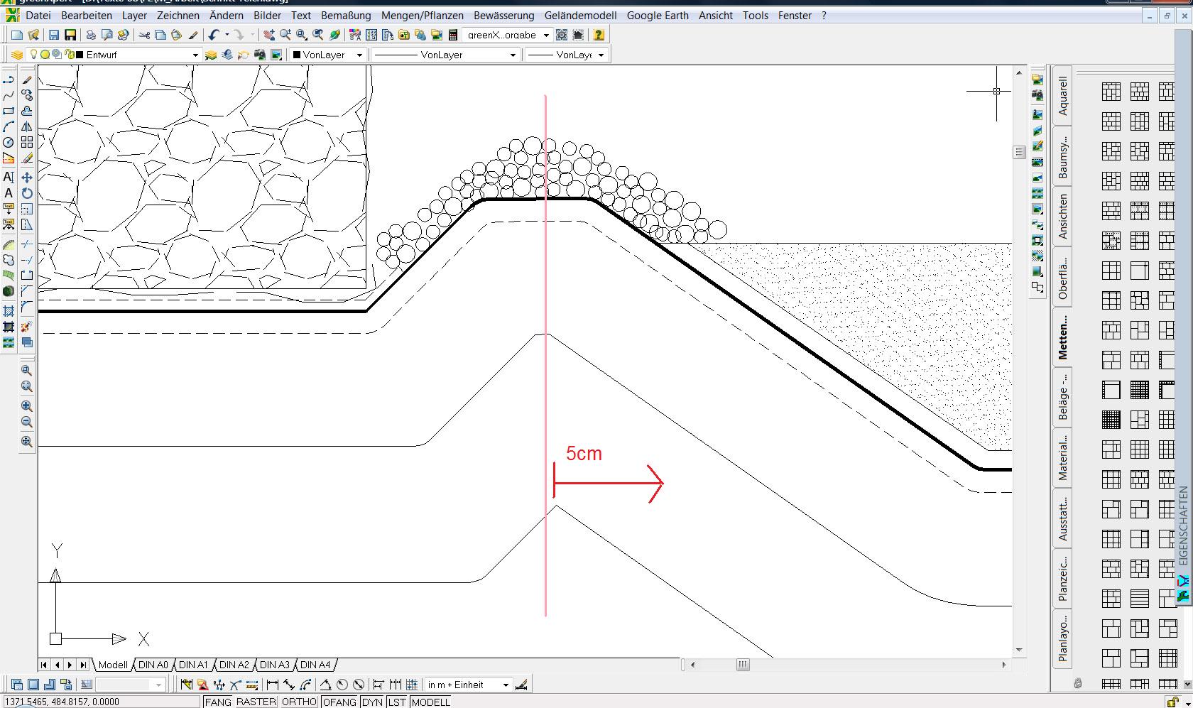

ich hoffe ihr könnt mir helfen:
habe ein paar kleinere probleme mit GreenXpert:
1. klappt das Strecken nicht ganz so wie ich das gerne hätte, den ich möchte linien die Übereinander liegen strecken.
und zwar wie auf dem Bild zu sehen möchte ich die untere Linie soweit strecken das ich eine 5cm lange Gerade darin habe. Alle anderen sollen aber proportional mit gestreckt werden. Wenn ich den Befehl strecken verwende, und alles markiere was auf der rechten Seite noch daran ist, wird lediglich die 5 cm lange Linie "eingebaut" und der rest bleibt wie er ist.
2. Klappt das mit dem Schraffieren von gewissen Flächen nicht so ganz; habe schon alles abgesucht ob noch irgentwelche "Löcher" da sind, ich kann keine finden leider jammert GreenExpert mir die Ohren voll das da noch welche da sein sollen

Hallo GreenXpertler,
1. Es kann nur das gestreckt werden, was bereits vorhanden ist. Es ist nicht möglich mit der Funktion eine gerade Linie zu erzeugen. Am besten die untere Linie bearbeiten. Zum Strecken selbst noch ein Hinweis: wenn eine 1cm lange Linie 5cm lang sein soll, dann mit dem Faktor 4 strecken.
2. Gibt es denn eine Meldung? Kann man im Textfenster prüfen, über die Funktionstaste F2 Textfenster aufrufen. Wenn die Skalierung des Musters zu eng oder zu groß ist, mal den Wert verändern. Die komplette Schraffurumgrenzung sollte im Zeichenbereich zu sehen sein, also nicht nur ein Teil der zu füllenden Fläche.
Wenn das nicht hilft, dann sende doch die Zeichnungen an unseren Support (support@dataflor.de).
