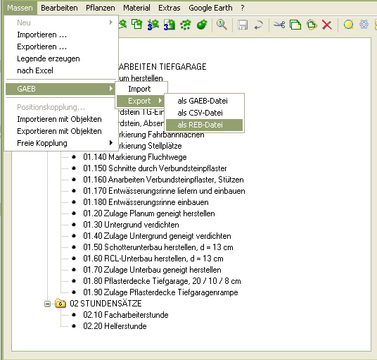

moin,
heute kam eine Demo von GreenXpert V 9.01.02 an.
Programm installiert, eine Fläche angelegt, eine Gaeb Datei eingelesen, Position rausgesucht, in der Mengenverwaltung eine Konturfläche definiert,(diese liegt im Baum der Positionsübersicht ubnterhalb der zugewiesenen Position als "Konturfläche 1") in der Dokumentation Regelgeometrien für die Fläche erstellen lassen, aber wie krieg ich jetzt den Mengennachweis der Position.
Ich will die Massenliste der Fläche als REB- Datei exportieren, um sie in dem benutzten Nichtdataflor Programm einlesen zu können.
Der Button Mengennachweis bleibt aber inaktiv.
In der Hilfe finde ich leider keinen Anhaltspunkt, wie ich genau vorgehen muß.

Moin Moin muetzenpommel,
nachdem du die GAEB-Datei eingelesen hast, musst du die über GAEB-Export als REB-Datei exportieren damit die in nem anderem Program eingelesen werden kann.
gruß Iwan

Hallo Klaus,
Daten über GAEB importiert, können auch nur über GAEB/REB wieder exportiert werden. In der Mengenverwaltung auf den Eintrag B&L gehen und dann auf Menü Massen > GAEB > Export.
Der Button Mengennachweis ist für die Kopplung mit dem Programm DATAflor Business.

unter Massen=>Gaeb=> Export  sind alle drei Möglichkeiten (Gaeb/CSV/REB) inaktiv
Klaus

Ich habe im Menue Massen=> Gaeb => Export nachgesehen, aber wie schon beschrieben sind die Exportmöglichkeiten nicht aktiv.
Edit: ok, ich weiß nun, was B&L bedeuten soll :-)

@ Iwan und Dataflor,
Danke erstmal für die Hilfe,
ich komme langsam weiter.
Ich stand mit dem Cursor an der falschen Stelle.
Jetzt kann ich exportieren und weitertesten.

So, jetzt funktioniert der Export al Gaeb.- und CSV- datei, nicht aber REB.
Der Gaeb und CSV Export enthält aber keinen Mengennachweis, auf den es mir ja ankommt, weil ich diesen in ein anderes Programm importieren will, um die Massenliste zu haben.

hallo kalus.
wie schon oben beschrieben:
ist denn die business erweiterung dokumentation freigeschaltet? der export als da11 datei ist nur möglich, wenn business auf dem rechner installiert ist und dort die lizenz für die dokumentation eingelesen wurde.
wichtig: wenn greenXpert als demo version läuft braucht die lizenz nicht angefordert werden. es genügt eine vorhandene business version------------------
