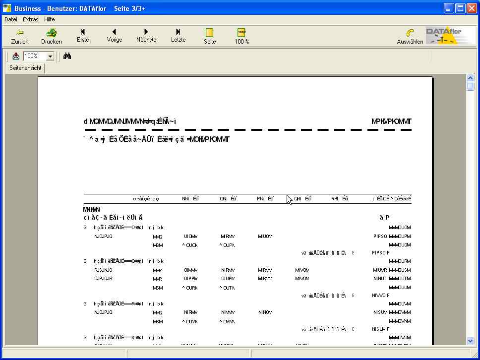

1.Nachdem die Massenliste geschrieben wurde, möchte ich den Mengennachweis drucken. Die Vorschau zeigt aber einen völlig falschen Zeichensatz an. Was tun?
2.Ich habe Volumen aus einer Fläche berechnet. FÜr die gleichen Flächen möchte ich das Volumen mit einer anderen Schichtstärke berechnen. Ich muss aber bei jeder einzelnen Fläche den Wert abändern. Geht das auch anders?
Bitte um schnelle Antwort, sitze an einer dringenden Abrechnung

hallo verm.
zu 1.) was meinst du mit zeichensatz. kannst du ein bild anfügen?
zu 2.) jawohl - ab der version 07.08.15 können formeln auch vererbt werden.
mit welchen versionen wird gearbeitet?

Hallo Dataflor
Arbeite mit GreenXpert V6 neueste Version.
Was bedeutet "Formel vererben"?
Wie kann man einen Kanalgraben abrechnen, bei dem die Variable 'Tiefe' berechnet wird aus der Eingabe von Gelände - Kanalsohle. DIe Grabenbreite ist abhängig vom Duchmesser der Leitung.
Habe gestern eine Massenliste geschrieben, die im LV auch angezeigt wird mit Datum und Zeit.
Wenn ich nun an meinem Projekt weiterarbeite und dann wieder eine Liste schreibe, warum wird dann das DAtum nicht aktualisiert?
Ist das Beschriften einer Strecke/Fläche mit seinem Wert identisch mit der Dokumentation oder was sollte man besser verwenden?
WO stellt man die Erzeugung der Begriffe 'Konturfläche' und 'Strecke' ein?

Hallo.
Wird eine Formel auf Positionsebene übergeben, dann werden alle erfassten Objekte in dieser Position zusätzlich mit der Formel berechnet. Es ist außerdem möglich, die einzelnen Objekte mit einer Formel zu belegen. Wird also immer der gleiche Wert für die Variable verwendet, ist es einfacher die Formel auf Positionsebene zuzuteilen. Wird immer ein anderer  Wert verwendet, ist es notwendig jedem Objekt die Formel zuzuweisen.
Es ist über den Formeleditor möglich Formeln frei zu definieren. Also auch eine Grabentiefe, die sich aus der Geländeoberkante berechnet (Formel so definieren, wie man sie auf dem Taschenrechner eingibt).
Mengennachweis: Datum und Uhrzeit werden im Infofeld gelegentlich nicht aktualisiert. Der Mengennachweis sollte trotzdem geschrieben sein!
Für die Beschriftung gibt es in der Mengenverwaltung mehrere Möglichkeiten. Unter anderem die dokumentierte Menge, Mengen aus Mengennachweis uvm. Dies ist im Tabsheet Beschriftung. Den Beschriftungstyp einstellen und dann mit dem Button ">" die Attribute auswählen.
Der Begriff Konturfläche wird automatisch verwendet, wenn kein Vorgabename für Flächen voreingestellt ist. Dies kann in der Objektverwaltung über Extras Konfigurationen eingestellt werden. Am Ende nicht vergessen, die Einstellungen im Menü Verwaltung abzuspeichern.
