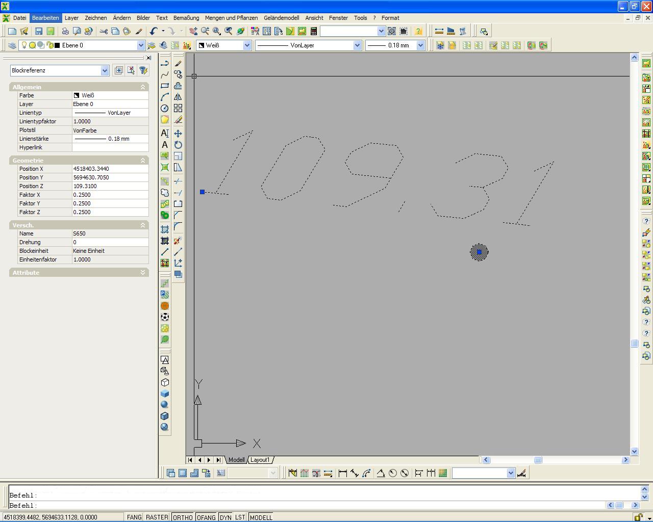

Hallo DATAflor,
habe folgende wichtige Frage:
Wie kann ich diesen Block so auflösen, das der Text nicht gelöscht wird? (Siehe Anhang) Wenn ich es ganz normal mit 'Ursprung' auflöse, bleibt nur der Höhenpunkt.
Bitte um Hilfe!

hallo pw_gta.
innerhalb der autocad expresstools gibt es hierfür den befehl _BURST. in greenXpert gibt es diese möglichkeit nicht.
warum willst du das attribut denn auflösen? eventuell gibt noch eine andere möglichkeit - dies hängt aber halt von dem zweck des auflösens ab.

Thx! Das klappt schon mal astrein! Wollte es auflösen, weil ich im Plan keine Blöcke haben will und somit eine 'geordnete' Struktur um später einen sauberen Block aus der gesamten Zeichnung zu machen!
Vielen Danke für die schnelle Hilfe!
