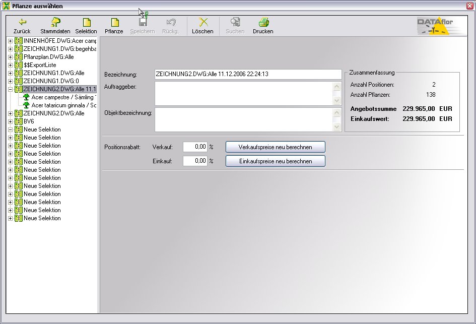

1.) in der objektverwaltung die struktur im menü als pflanzenselektion anlegen (pflanzen>pflanzlisten>anlegen).
2.)dann in business im lv eine p position erstellen und auf selektion klicken (siehe bild1)
3.) pflanzen aus der selektion per doppelklick unten in die auswahl einfügen. diese dann markieren und auf die position ziehen (siehe bild2)
4.) pflanzen werden angelegt (siehe bild3)

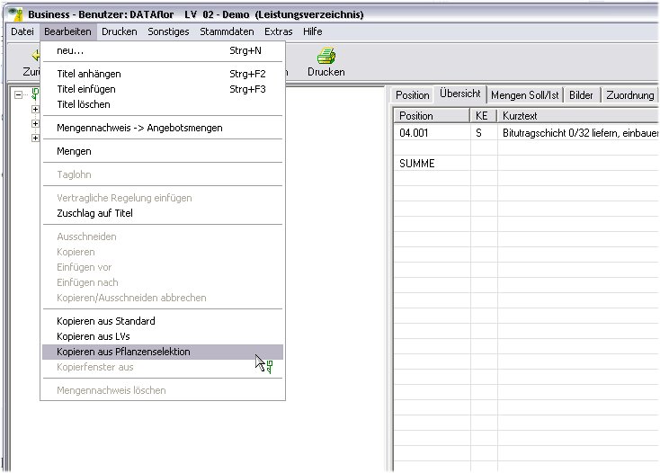

anmerkung:
es geht noch einfacher. auf ebene titel oder position in business einfach -kopieren aus pflanzenselektionen- aufrufen (siehe bild).

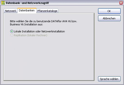

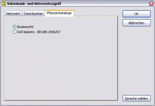

... was sagt denn die datenbankauswahl (start > programme > DATAflor > CAD Tools > Datenbankauswahl)? - siehe bilder?

Habe die Datenbankverknüpfungen überprüft und entsprechend geändert. Bei mir war nicht Business BV6 sondern Dataplants angeklickt. Sonst stimmte aber alles.
Nach einem Neustart hat sich aber leider nichts getan.

erstellt am: 14. Jan. 2007 18:04    Editieren oder löschen Sie diesen Beitrag!  <-- editieren / zitieren -->   Antwort mit Zitat in Fett Antwort mit kursivem Zitat    Unities abgeben: 1 Unity (wenig hilfreich, aber dennoch)2 Unities3 Unities4 Unities5 Unities6 Unities7 Unities8 Unities9 Unities10 Unities Nur für mamo111 10 Unities + Antwort hilfreich
aha ....
die selektionen wurden daher in der dataplants datenbank gespeichert und konnten in bv6 gar nicht zu sehen sein.
widerhole bitte den schritt mit dem anlegen der selektionen (wie oben beschrieben). dann sollte es laut anleitung gehen.

Jetzt funktioniert es.
Vielen Dank.
