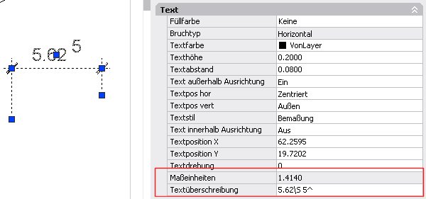

Hallo DataFlor Team,
wie kann ich denn am einfachsten beim greenXpert mit Hochzahlen bemaßen?
Danke im voraus!

hallo pw_gta.
Ein automatsiches Hochstellen der Zahlen bei AutoCAD (und damit auch bei greenXpert) ist nicht möglich. Dies ist häufig ein Thema und schon lange bei Autodesk auf der Wunschliste.
Es bleibt nur der manuelle Weg, d.h. manuelle Änerung der Eigenschaften bei jeder Angabe (siehe Bild).

Damit ist mir aber shon geholfen. Immernoch viel komfortabler als die Hochzahlen bei jeder Angabe an die richtigen Stellen zu schieben!
Vielen Dank!
