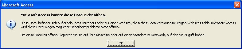

wir haben auf einem Netzlaufwerk (Server) eine Adressdatenbank liegen, die von allen Usern genutzt wird. Jetzt haben wir einen neuen PC (mit Win XP-Pro/SP3) bekommen, von dem aus sich diese Datenbank nicht öffnen lässt, obwohl alles identisch zu den anderen PCs ist (Zugriffsrechte, etc.). Woran kann das liegen?

irgendwas mit den Sicherheitseinstellungen haut nicht so hin wie du es gerne hättest.
Interessant wäre mit welcher Access Version du auf dem neuen PC arbeitest und welches Format die DB auf dem Server hat. Gibt es dort Makros die beim öffnen abgearbeitet werden ?
Hast du die Dateiausführungsverhinderung  von Windows aktiv ?

möglicherweise hat es mit Win zu tun, da wir auf dieser Maschine noch mehr "Zugriffsprobleme" haben, obwohl alles so ist, wie auf anderen XP-Rechnern auch!
Die Dateiausführungsverhinderung ist aktiv (Default-Einstellung), haben wir noch nie deaktiviert.
Überall läuft Office(Access) 2002(XP).
Ob Makros drin sind weis ich nicht, müsste ich mal nachsehen ...!

Hallo Lutz,
vielleicht hilft dir dieser Artikel weiter.

Ja, das wars !!!!!!! :-)
"Hi,
Du mußt in den Internetoptionen im IExplorer unter dem Punkt Sicherheit und dann Lokales Intranet->Sites->Erweitert die IP-Adresse oder den Namen des Servers eingeben.
Dann sollte es gehen.
Gruß Joki"
aus dem verlinktem Artikel! Unglaublich ... wie soll man darauf kommen?
Danke!
