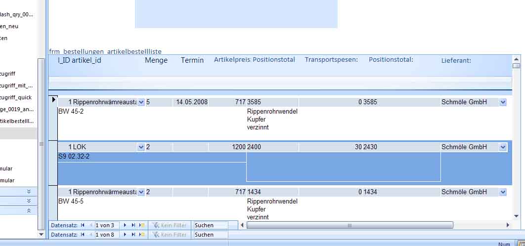

Tach wohl !
Ich hab schon dutzende Beiträge gelsen, dass es möglich ist auf ein Unterformular zuzugreiffen.
In meinem Fall ist aber das Unterformular als Standardansicht "Endlosformular" dargestellt.
Aus diesem Endlosformular möchte ich nun der Reihe nach vom ersten bis zum letzten Datensatz auf jedes Feld zugreiffen, um den Inhalt auslesen zu können.
zb:
Datensatz 1:  Textfeld1, Textfeld2, ... , Textfeld n
Datensatz 2:  Textfeld1, Textfeld2, ... , Textfeld n
Datensatz 3:  Textfeld1, Textfeld2, ... , Textfeld n
Jedes dieser Textfelder sollte einzeln abgerufen und ausgelesen werden.
Gibte es diese Möglichkeit

Hallo Mario,
wie meinst du das mit dem Daten auslesen ?
Wenn du es mit VBA machst, dann so:
Code:
Private Sub Befehl10_Click()
    Dim rs As DAO.Recordset
    Set rs = Me.frmUnter.Form.RecordsetClone
    If rs.RecordCount > 0 Then
      rs.MoveFirst
    End If
    While Not rs.EOF
      MsgBox rs.Fields("detailname").Value
      rs.MoveNext
    Wend
End Sub
Der Button ist im Hauptformular. Das eingebettete Unterformular heisst frmUnter.
Dieser Code (im Unterformular) zeigt den Wert eines Feldes in einem freiem Feld im Hauptformular an.
Code:
Private Sub Form_Current()
    Dim ParentForm As Form
    Dim Cont As TextBox
    Set ParentForm = Me.Parent
    Set Cont = ParentForm.Controls("Text8")
    Cont.SetFocus
    Cont.Value = Me.Detailname.Value
End Sub

Hallo Wilfried
Ja genau, mit VBA mein ich das natürlich, hab ich ganz vergessen zu erwähnen. Scheint genau dass zu sein was ich suche, ich werde es morgen gleich mal austesten !!
Gruss und vielen Dank für die Hilfe
Mario
P.S. Ich möchte so quasi den Stücklistenartigen Inhalt aus dem Endlosformular in ein Worddokument exportieren. Das mit dem Export über VBA klappt aber das mit dem Zugriff hat mir noch gefehlt... Danke !
