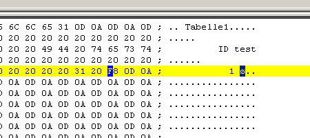

Hallo an alle die des ACCESS mächtig sind,
ich habe folgendes Problem:

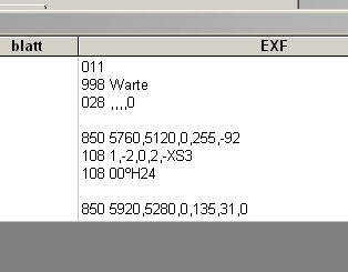

ich habe in ein "MEMO-Feld" einer Tabelle einen Teil einer Textdatei eingefügt (Strg-C, Strg-V). In der Datei ist mehrfach ein Zeichen HEX-Code "BA" (sieht aus wie das Grad-Zeichen auf der Tastatur) vorhanden (siehe Bild 2 nach dem Curser).
Nach dem Kopieren in das ACCESS Feld, anschließendem Markieren im ACCESS Feld, Kopieren und Einfügen in eine leere Text-Datei bleibt es das Zeichen Hex-Code "BA" Bild (1+2).
Erzeuge ich einen Bericht aus den Daten, und gebe ihn als Textdatei aus, wird aus diesem Zeichen ein "§" Hex-Code "A7".
An welcher stelle muß ich drehen, damit das Zeichen nach der Berichtsausgabe auch wieder Hex-Code "BA" hat?
Nach Möglichkeit bitte Lösungen ohne VB Programmierung (das kann ich nicht).
Gruß Manfred

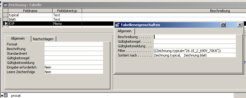

was meinst, Du? Mehr eigenschaften finde ich nicht-->
Und in der Tabelle ist noch alles o.k., d.h. ich kann den Text aus der Tabelle in eine leere Textdatei kopieren, ohne das Zeichen verändert werden. Das Problem tritt erst auf wenn ich den Bericht als Textdatei speichere, dann wird aus HEX "BA" HEX "A7".

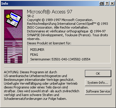

Hallo furter,
Die Bilder sind aus einem Texteditor (Ultraedit). Da kann ich zw ASCII und HEX hin und herschalten. Sonst kommst du ja so 'nen Fehler nie auf die Spur.
Welche ACCESS Version hast Du? (meine siehe Bild)
Gruß Manfred

erstellt am: 20. Dez. 2006 14:39    Editieren oder löschen Sie diesen Beitrag!  <-- editieren / zitieren -->   Antwort mit Zitat in Fett Antwort mit kursivem Zitat    Unities abgeben: 1 Unity (wenig hilfreich, aber dennoch)2 Unities3 Unities4 Unities5 Unities6 Unities7 Unities8 Unities9 Unities10 Unities Nur für eumel23 10 Unities + Antwort hilfreich
Access 2003.
Die DB, die ich Dir geschickt habe, ist von Access 2003 nach Access 97 konvertiert.

Hallo Furter,
dann ist das ja wohl ACCESS '97 Problem.
Dann werde ich mal Chefchen bescheid stoßen gehen, damit er die nötige Kohle locker macht.
