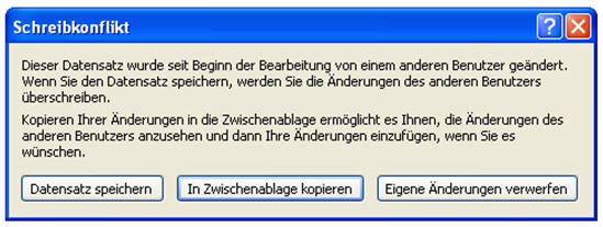

habe eine Datenbank aufgeteilt in ein Front- und ein Backend.
Es funktioniert auch alles bestens, doch mit der Größe der Datenbank scheinen auch immer mehr Fehler im Code aufzulaufen.
Das größte Problem bisher ist, das wenn ein User einen Datensatz anlegt und er als einziger mit dem Backend verbunden ist, es eine Fehlermeldung like 'Datensatz kann nicht gepeichert werden, da dieser schreibgeschützt ist'. Beim zweiten Anlauf funktioniert es allerdings problemlos.
Ich versuche an dieser Stelle ein update auf einen Datensatz durchzuführen.
Wie gesagt, beim zweiten Mal funktioniert es.
Hat jemand eine Idee, wie man das umgehen könnte?

Der Fehler tritt immer nur dann auf, wenn i betimmte Aktionen durchlaufe! Der Datensatz existiert auch schon in der DB, wenn er ihn speichern soll.
Als erstes kommt dieser Fehler hoch!
Wenn ich nun einen Schritt weitergehe, dann kommt dieser Fehler
der dazugehörige Code ist dann ...

jepp, diese Meldung kenn ich - wobei ich sie nur bei Access-Frontends mit mySQL-Backenddatenbanken hatte. Hier ließ sich das Problem einfach lösen durch ein weiteres einfügen einer Spalte in der betreffenden Tabelle. Diese konnte heißen wie sie wollte und musste eben nur vom Typ Timestamp sein.
Aber wenn ich das noch richtig im Kopf habe, hast Du ja eine Access-Datenbank?? Aber auch hier würde ich einmal nachsehen, ob es nicht so einen Datentyp gibt und ob das nicht einfach das Problem löst.
Darüber hinaus... was tut DoCmd.RunCommand acCmdSaveRecord??
Und Du ermittelst die höchste ID der Tabelle ausfuehrende_arbeiten, addierst sie mit 2 und fügst den Datensatz dann neu in die Tabelle ein?? Wobei - soweit kommt er ja noch gar nicht, wenn ich das richtig verstanden habe...

ich vermute, irgendwo im Lauf der Ereignisse hat sich dein Record verändert, mit einer Schleife, in der du für jedes Feld den UnderlyingValue mit dem OriginalValue vergleichst, solltest du feststellen können, warum er meckert.
