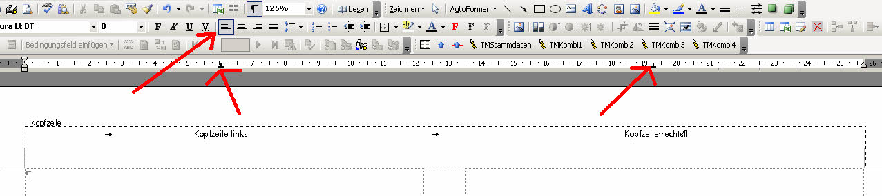

So, Knuddel,
mit ein bisschen Bastelei kann man auch das Kopf-/Fusszeilenthema abhaken.
Kommst Du mit dem Bild klar ?
Heiko

Knuddel25
Technische Zeichnerin Maschinen- und Anlagentechnik
Sehen Sie sich das Profil von Knuddel25 an!   Senden Sie eine Private Message an Knuddel25  Schreiben Sie einen Gästebucheintrag für Knuddel25
Beiträge: 687
Registriert: 09.01.2008
erstellt am: 03. Dez. 2008 10:22    Editieren oder löschen Sie diesen Beitrag!  <-- editieren / zitieren -->   Antwort mit Zitat in Fett Antwort mit kursivem Zitat    Unities abgeben: 1 Unity (wenig hilfreich, aber dennoch)2 Unities3 Unities4 Unities5 Unities6 Unities7 Unities8 Unities9 Unities10 Unities
Hallo Heiko,
das habe ich schon versucht, bekomme es aber irgendwie nicht hin. Hab das jetzt auch nach links ausgerichtet, die beiden Texte geschrieben und den zweiten Text einfach mit mehreren Tabs nach rechts verschoben. Das reicht mir so auch voll und ganz.
Ich danke nochmal euch allen für eure tolle Hilfe. Bin immer wieder von dem WBF beindruckt. Hat seinen Namen echt verdient.

Bääääh, ich hasse Tab-Orgien !
Versuch's doch nochmal mit dem gezielten Setzen von 2 Zentriert-Tabs, Du wirst sehen, das konsequente Vorgehen macht sich bezahlt
(ändere doch mal Schrift und Schriftgröße - schon ist alles beim Teufel !)

Hallo Heiko,
ich hab es grad nochmal probiert, ich bekomme es einfach nicht hin.
KAnnst du mir noch genauer erklären, was ich da genau machen muss?
