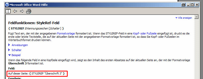

Wie ist es möglich die Überschrift automatisch in die Kopfzeile übernehmen?
Bei Word 2007 und bei Word 2003

schaue Dir mal in der Wordhilfe die Funktion StyleRef genauer an. Damit funktioniert das...

bekomm es damit aber nicht hin.
Wie lautet die genaue Formel oder wo ist sie genau zu finden (Hilfe funktioniert nicht)

StyleRef ist eine Feldfunktion. Du findest sie im Hauptmenü "Einfügen / Feld". Die Überschrift, auf die Du Dich beziehst, muss auch das Format "Überschrift" haben.

Hat jetzt funktioniert.

Ich denke es ist alles geklärt aber die Hilfe ist eigentlich sehr aussagekräftig, selbst Beispiele für eine Überschrift (Dein Anwendungsfall) gibt es. Sollte wirklich zu finden sein (StyleRef in die Suche und dann kommt sie sofort), das Du das nicht gefunden hast...    ->

Weiß net ob die Hilfe nich komplett aufgespielt wurde. Aber nach der erläuterung laut der Hilfe hat es nich funktioniert.
Als ich es so gemacht hab wie von Mörchen beschrieben ging es einwandfrei. Ist das StyleRef format auch. Hast ja auch 1 U dafür bekommen bgischel.
In der Hilfe wird nicht genau erklärt wo der Befehl zu finden ist und wenn man in nur einfügt funktionierts nicht.
