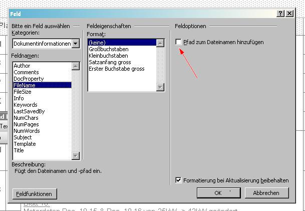

erstellt am: 01. Okt. 2007 12:15    Editieren oder löschen Sie diesen Beitrag!  <-- editieren / zitieren -->   Antwort mit Zitat in Fett Antwort mit kursivem Zitat    Unities abgeben: 1 Unity (wenig hilfreich, aber dennoch)2 Unities3 Unities4 Unities5 Unities6 Unities7 Unities8 Unities9 Unities10 Unities Nur für Faes 10 Unities + Antwort hilfreich
das ist die mir bekannte Methode, geht bestimmt auch anderst und bessser aber wie...
Du kannst wenn du bei den Feld Optionen das Kästchen mit Pfad zum Dateiname hinzufügen aktivieren... (siehe Bild)
Grüßle Chichi

kannst Du bei FileName dazuschalten (Haken setzen, zumindest in Word 2003)...
