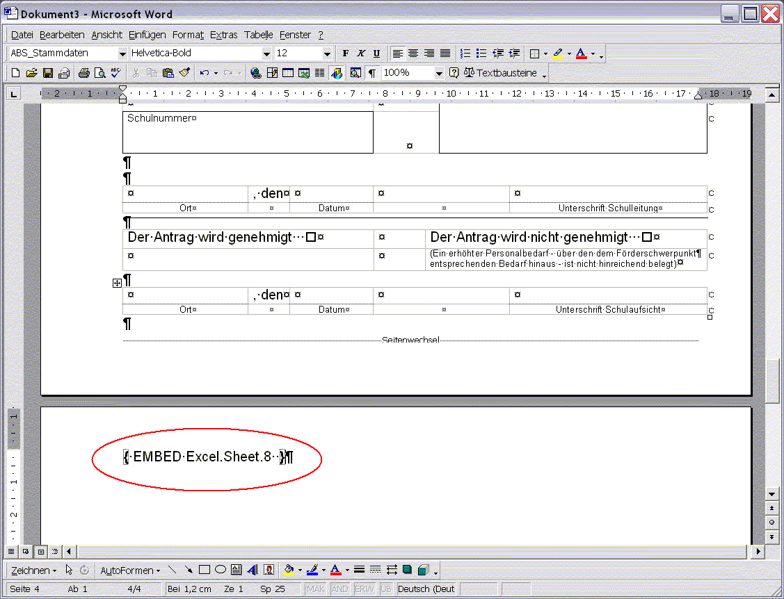

hab ein seltsames Problem. Seit ein paar Tagen werden auf einem Rechner eingebettete Objekte, in dem Fall ein Excel Sheet nicht mehr angezeigt. AUf diesem Rechner ist Office 2000 installiert. Auf anderen Rechnern mit Office 97 und 2003 läuft's einwandfrei.
Hat einer eine Idee wo und was man da einstellen kann ???

Drück mal ALT+F9...

Hallo Thomas,
danke !!
das war's.
