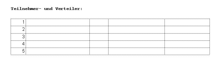

habe da mal eine Frage. Es ist doch sicher möglich, im Word fortlaufend z.B. in Tabellen zu nummerieren??? --> siehe Anhang.
Könnt Ihr mir auf die Sprünge helfen?
Ist es auch möglich, laufende Nummern wie z.B. P 035-001  --> P 035-002 usw. zu vergeben????

Hallo Thika,
folgendes findest Du in der Hilfe von Word:
"Nummerieren der Zellen in einer Tabelle"
Markieren Sie die zu nummerierenden Zellen.
Um den Anfang jeder Zeile zu nummerieren, markieren Sie nur die erste Spalte der Tabelle. Klicken Sie dafür auf die obere Gitternetzlinie oder den Rand der Spalte.
Klicken Sie auf der Formatsymbolleiste auf Nummeriert .
Deine Sonderform der Nummerierung kannst Du in den Nummerierungseinstellungen bearbeiten.

Vielen, vielen Dank, auf das naheliegende und unkomplizierte kommt man manchmal nicht!!!!! Klasse.
Schönes Wochenende und beste Grüße, Thika.
