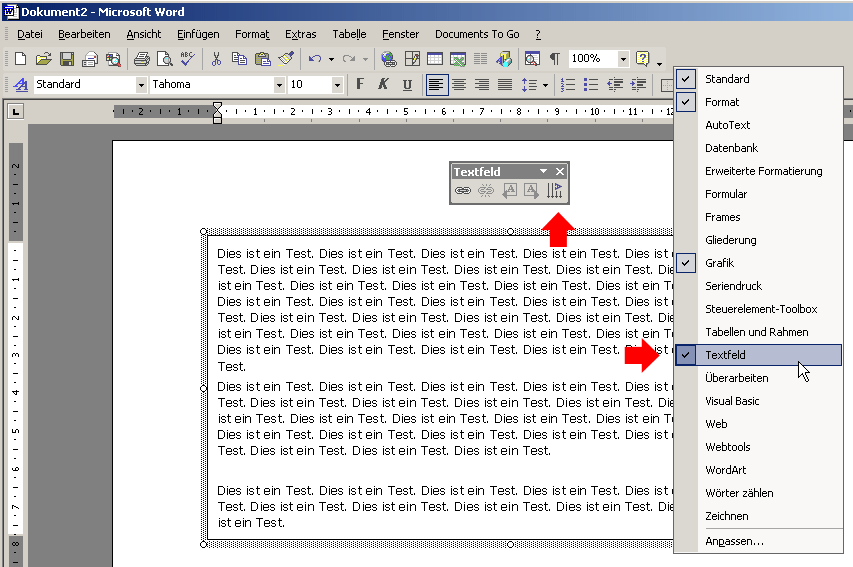

genau das habe ich nicht verstanden !!!
Wo finde ich den """Menüleiste "Textfeld" erscheint"""" ???
danke für deine hilfe

erstellt am: 07. Jun. 2006 11:31    Editieren oder löschen Sie diesen Beitrag!  <-- editieren / zitieren -->   Antwort mit Zitat in Fett Antwort mit kursivem Zitat    Unities abgeben: 1 Unity (wenig hilfreich, aber dennoch)2 Unities3 Unities4 Unities5 Unities6 Unities7 Unities8 Unities9 Unities10 Unities Nur für sevda123 10 Unities + Antwort hilfreich
Hallo sevda123 (seltsamer Name  ),
Original erstellt von sevda123:
Das ist eine der Toolbars, die sollte automatisch aktiviert werden, wenn du ein Textfeld selektiert hast. Kann natürlich sein, dass du die Toolbar mal weggeklickt hast, dann irgendwo auf den Toolbars mit der rechten Maustaste klicken und die Textfeld-Leiste wieder aktivieren.
Das "Drehen" kannst du auch aus dem Menu herausbekommen, Textfeld selktieren und dann im Menu Format den Punkt Absatzrichtung wählen.

erstellt am: 07. Jun. 2006 12:07    Editieren oder löschen Sie diesen Beitrag!  <-- editieren / zitieren -->   Antwort mit Zitat in Fett Antwort mit kursivem Zitat    Unities abgeben: 1 Unity (wenig hilfreich, aber dennoch)2 Unities3 Unities4 Unities5 Unities6 Unities7 Unities8 Unities9 Unities10 Unities
Vielen Dank für das Bild, welches den entscheidenen Hinweis geliefert hat....
Bis zum nächsten mal....
Sevda

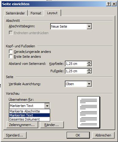

erstellt am: 07. Jun. 2006 13:07    Editieren oder löschen Sie diesen Beitrag!  <-- editieren / zitieren -->   Antwort mit Zitat in Fett Antwort mit kursivem Zitat    Unities abgeben: 1 Unity (wenig hilfreich, aber dennoch)2 Unities3 Unities4 Unities5 Unities6 Unities7 Unities8 Unities9 Unities10 Unities
Kann mir vielleicht jemand sagen, wie ich einen textfeld der eine ganze Seite Groß ist, so fixieren kann, dass ich bei der erstellung einer neuen Seite dieses Textfeld eine komplette Seite Springt und nicht nur eine Zeile?
Ich bin relativ neu bei solchen Sachen...
Vielen dank für Eure Hilfe

erstellt am: 07. Jun. 2006 20:04    Editieren oder löschen Sie diesen Beitrag!  <-- editieren / zitieren -->   Antwort mit Zitat in Fett Antwort mit kursivem Zitat    Unities abgeben: 1 Unity (wenig hilfreich, aber dennoch)2 Unities3 Unities4 Unities5 Unities6 Unities7 Unities8 Unities9 Unities10 Unities Nur für sevda123 10 Unities + Antwort hilfreich
Hallo Sevda,
Textfeld formatieren mit Layout: „Mit Text in Zeile“
Textfeld markieren (nicht anklicken)
Seiteneinrichtung: Reiter Layout: Abschnittsbeginn „Neue Seite“; übernehmen für: „markierten Text“. (s. Bildchen)
jetzt sollte sich das Feld seitenweise bewegen.
Nicole
