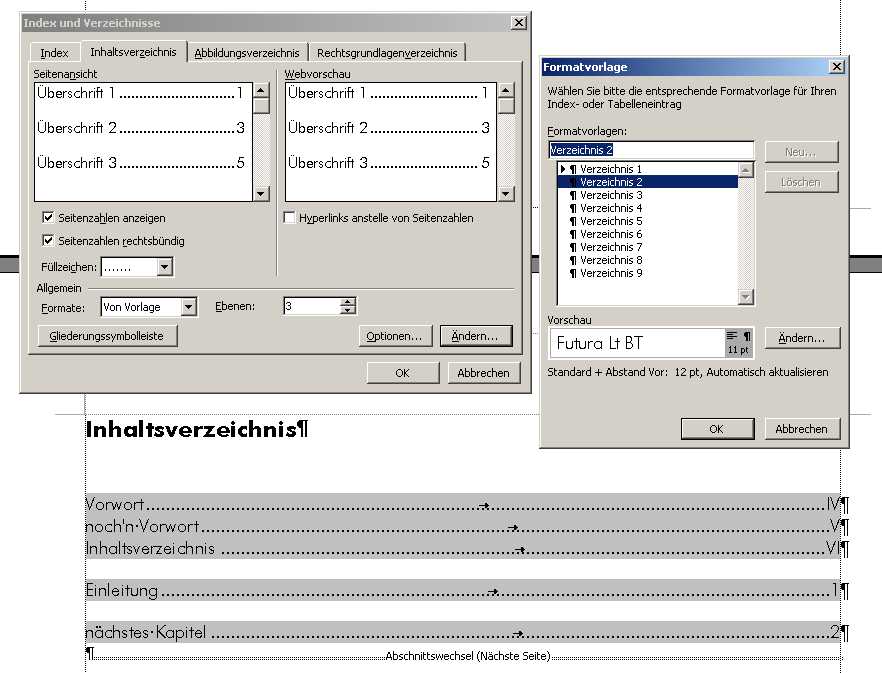

ich habe grade für meine Arbeit das Inhaltsverzeichnis erstellt. Die ersten 5 Seiten im Dokument habe ich mit römischen Seitenzahlen ausgestattet. Ab der sechsten Seite habe ich die Seitenzahlen neu beginnen lassen. Und jetzt sieht mein Inhaltsverzeichnis folgendermaßen aus:
Vorwort...................IV
Inhaltsverzeichnis.........V
1 EINLEITUNG...............1
DIe Frage ist jetzt, wie kann ich den Zeilenabstand im Inhaltsverzeichnis an einer bestimmten Stelle vergrößern? Sprich: zwischen Inhaltsverzeichnis und 1 EINLEITUNG?
Um mich besser verstehen zu können, sollte das Inhaltsverzeichnis so aussehen:

da ja auch der TOC (Table of Content = Inhaltsverzeichnis) Stile zur Formatierung des Aussehens verwendet würde ich vorschlagen, dass du an dieser Stelle einfach einen gleich aufgebauten Stil verwendest (also ein Kopie des Hauptstils im Inhaltsverzeichnis) und diesen dann abänderst und zwar so, dass du den Zeilenabstand zur Vorgängerzeile erhöhst.
Oder aber du beschreitest den simplen Weg des rechtsclick in die betreffende Zeile > Absatz > dort dann unter Zeilenabstände den Abstand zur Vorgängerzeile einfach erhöhst.
(Vergiss aber nicht: in beiden Fällen muss es händisch aktualisiert werden sollte sich die Position dieses Eintrag im Aufbau nach unten verschieben...)

Um das zu erhalten:
Original erstellt von inv-Kristof:
musst du bei dem Aussehen:
in der Zeile von "Einleitung" die rechte Maustaste drücken, dort dann im Kontextmenü auf Absetz gehen und wie oben beschrieben das Format ändern. Fertig.

ich denke Bernd hat den richtigen Weg für ein prinzipielles Vorgehen aufgezeigt, die Variante von Thomas funktioniert bei mir auch - und bleibt auch beim Einfügen von Kapiteln stabil an der Position die definiert wurde.
Methode 1:
Du hast mehrere Verzeichnisebenen zur Auswahl die Du individuell verändern kannst - also zwei identische Ebenen anlegen, eine mit Abstand eine ohne und dann entsprechend zuweisen.
Einfügen>Referenz>Inhalt und Verzeichnisse>Inhaltsverzeichnis>Ändern...
Methode 2:
wie Thomas es beschrieben hat: im IHV die Zeile mit EInleitung markieren und das Absatzformat dieser Zeile anpassen...
Heiko

Hallo Thomas,
na endlich hat es geklappt. Aber mit der ersten Methode. Habe zwei gleichen Ebenen angelegt, nur bei der zweiten den Zeilenabstand erhöht.
vielen Dank nochmal und schönen Tag
