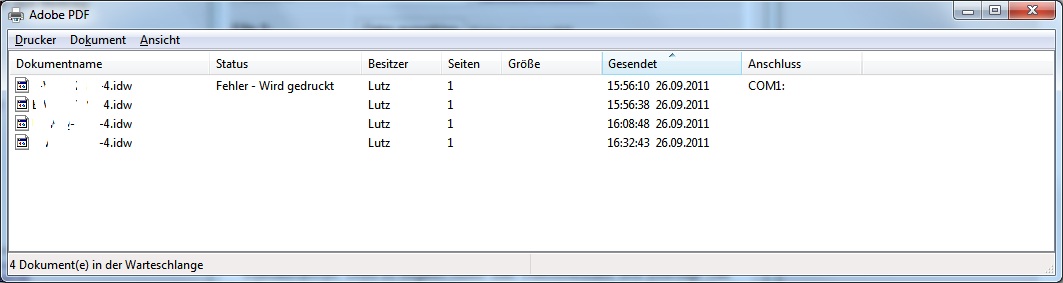

letztens kam ja das Update auf Version 8.3.1. für den 8er Acrobat/Pro. Seit der Installation habe ich unter Windows7/64bit das Problem, das es einen Printerfehler gibt (siehe beigefügtes Bild). Im Laufe des Arbeitstages sammelt sich da was an. Allerdings werden alle pdf völlig problemlos erstellt, nur diese (virtuellen ?) Druckjobs bleiben irgendwie hängen.
Ist zwar nicht tragisch, aber irritiert schon ein wenig!?

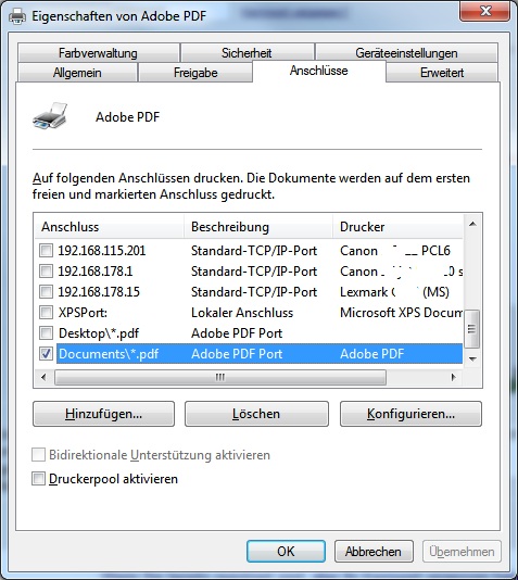

Ich habe jetzt folgendes festgestellt:
- der pdf-Printer (Adobe PDF) war auf Anschluss COM1 eingestellt,
- es gibt aber auch Adobe PDF Port - Anschlüsse für Desktop und Documents.
Deshalb habe ich den PDF Port mal einfach von COM1 auf Documents geändert (siehe Bild) und siehe da, alles funktioniert wieder normal.
Wobei ich auch festgestellt habe, das bei anderen PC der Anschluss COM1 auch verwendet wird. Warum auch immer und wie auch immer!
Lutz
