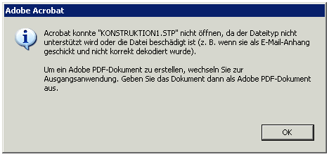

Bei mir kommt eine Fehlermeldung, beim Öffnen oder per drag and drop.
(alle Formate habe ich schon ausgewählt; wenn hier kein STEP-Format auftaucht, dann ist
die Schnittstelle auch dazu nicht vorhanden)
Es besteht wohl die Möglichkeit, dass der "Acrobat 3D Reviewer" garnicht installiert ist.

Ist das auch vernünftig installiert? ?
Der 3D Reviewer sollte eigentlich Teil der Acrobat Pro Extended Lizenz sein, soweit ich weiss... Mal gesucht?
Was du auch noch versuchen könntest: Der Acrobat installiert doch einen speziellen Drucker, mach mal aus dem CAD-System einen Druck an dieses Gerät, prinzipiell sollte er dann auch losrödeln.

Hallo Carsten,
zum Lesen von 3D CAD Daten brauchst du Adobe Acrobat Pro Extended,
so wie ich das sehe, hast du nur Adobe Acrobat Pro.
HTHHope this helps (Hoffe, es hilft weiter) Horst
