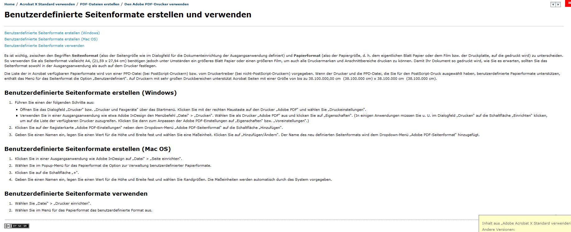

Große DIN erstellen:
Leider kann nich nur PDFs bis A3 erstellen, nicht A2, A1, A0 - was aber unbedingt auch sein muss. Maßstäbliche PDF werden verlangt.
Unser Admin meint, dass das wohl nicht gehen würde bei dieser Version, was ich mir überhaupt nicht vorstellen kann, da diverse kostenfreie Programme das auch können. Von früher erinnere ich mich an die Möglichkeit, benutzerdefinierte Formate manuell zu erstellen. Doch ich kann mir nicht vorstellen, dass Adobe nicht eine passablere, einfacher Lösung parat hat, die nur aktiviert werden muss. Wie geht das am einfachsten, am schnellsten und möglichst einfach auf alle User im Technischen Büro (9 Plätze) anzuwenden? Gibt es irgendwo einen Anleitungslink?
Momentan erstelle ich notgedrungenermaßen alles aus dem Inventor direkt in PDF, soll aber keine Dauerlösung sein.

Wir nutzen zwar die Acrobat X Pro Version und hier hat sich bezüglich der Seitenformate gegenüber der Acrobat 9 nichts geändert, heißt, nur der Admin kann sie einrichten.
Im Handbuch der Acrobat Standard steht auch nichts Anderes.
