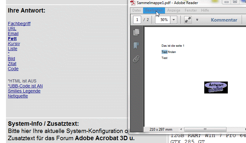

Sammelmappe1.pdf
Hallo Peter,
beim erstellen des PDFs können auch Bilder mit "Eigenschaften" versehen werden. Ähnlich dem "Alt-Text" bei html-Dokumenten.
Weiter können "Lesezeichen" angelegt werden.
Gut ist auch ein verlinktes Inhaltsverzeichnis.
Bei den neueren Acrobat-Readern gibt es eine erweiterte Suchoption.
Wenn dort alle Möglichkeiten angehakt sind, wirst Du auch die Textstelle, die Seite oder das Bild finden.
Im Anhang eine PDF-Datei mit Text und einem Bild.
Dem Bild ist der Text "Das ist ein Bild" zugewiesen.
Gib mal "Bild" in die erweiterte Suche ein.
Gruß, Bernhard
