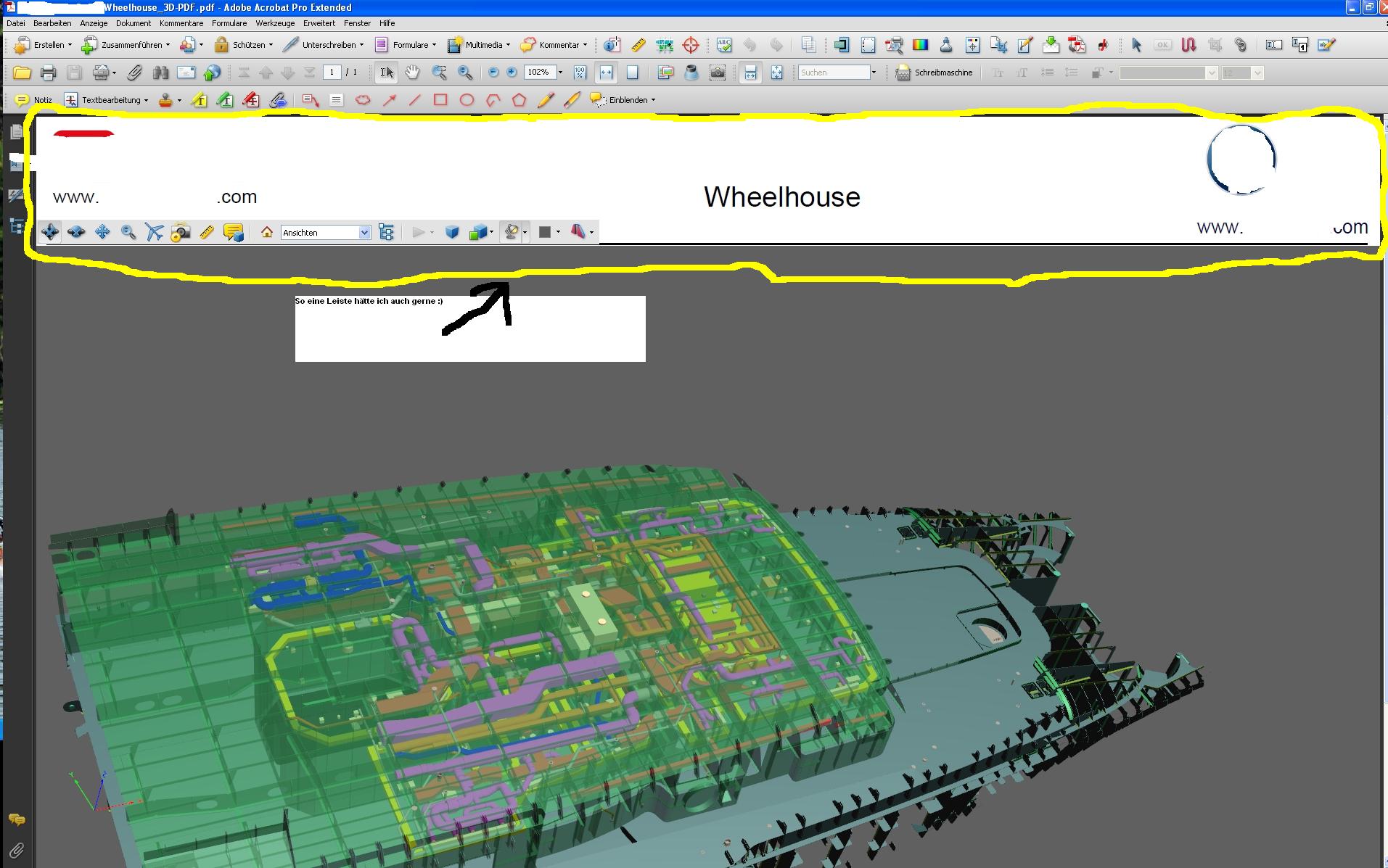

ich arbeite mit einer Testversion von Acrobat 9 Pro Extend (9.3.3).
Folgende Frage, wenn ich eine 3D-PDF erstelle, hätte ich gerne im oberen Bereich einen festen Banner, oder wie eine Kopfzeile wo z.B. der Firmenname (Logo)und Projekt steht.
Die normale Kopfzeile sehe ich ja nur beim Drucken und ich hätte gerne, dass der Kunde beim drehen des 3D Modells immer vor Augen wer das erstellt hat.
Ich hoffe irgendjemand kann mir weiter helfen.

Anbei ein Beispiel wie ich das bei einer anderen Firma gesehen habe.
Sowas hätte ich auch gerne!

Ich habs geschafft^^

Eigentlich wie im folgenden Beitrag beschrieben. Der Themenname war etwas sehr unglücklich gewählt!
http://ww3.cad.de/foren/ubb/Forum339/HTML/000234.shtml
Ich hatte zuerst versucht in der 3D-PDF den Banner einzufügen, aber ich hab jetzt genau anders herum angefangen:
- Layout erstellen (PDF mit einer Kopfzeile oder was man halt so will)
- und denn über Werkzeuge-> Multimedia->3D-Werkezug beliebiges Fenster aufziehen
