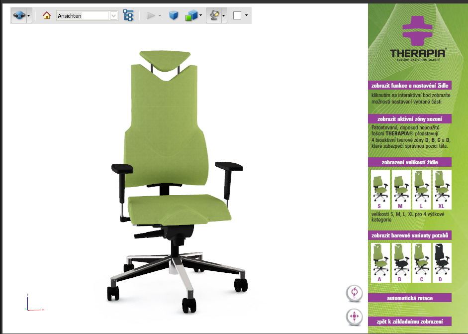

Hallo und ein gesundes Neues Jahr,
bin neu in diesem Teil des Forums und habe eine Frage.
Finde Acrobat Extended ganz interassant und habe im Netz
eine PDF Datei entdeckt, welche ich in dieser Art sehr
gerne in meiner Firma einsetzen würde. Habe zwar schon
gelesen das die Modell von IV 2010 noch nicht unterstützt werden
und bei iges hat mir die Demoversion des Acrobat 9 teilweise die
Farbe geklaut, aber evtl. geht es ja auch anders.
Mein Problem ist, dass kein Mitarbeiter von Adobe mir am Telefon
sagen konnte, ob man so eine "Präsentation" mit Extended hin bekommt.
Aber evtl. Ihr?
Habe mal ein Screenshot von der PDF Datei gemacht.
Viele Grüße von Henry

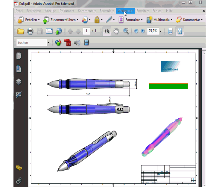

Kuli.pdf
Moin zusammen,
ist eigentlich nicht weiter schwer,wenn folgendes vorhanden ist:
1. Eine Grundlage (Layout)
2. Eine zu Acrobat kompatieble 3D-Datei (Z.B. Inventor bis 2009, oder Sketchup)
3. Ein bisschen Spaß am Basteln
Ein Beispiel im Anhang.
Hier wurde aus der Zeichnung ein PDF Erzeugt. Auf diesem PDF wurde durch "Werkzeuge"=>"Multimedia"=>"3D-Werkzeug"
ein Feld erzeugt, in dem das 3-D-PDF angezeigt werden soll. Erstell wird das Feld nach dem Aufruf des Befehls durch
Ziehen eines Rechtecks. Jetzt "wählen" (bei Inventor Dateien) oder "3D-Erfassen§" (bei Sketchup-Daten). Unter erweiterte Optionen noch ein Standbild wählen und diverse Optionen ausprobieren. Fertig.
Das lässt sich noch weiter Ausbauen. Z.B. können solche Dokumente ähnlich einer Internetseite mit Buttons etc. ergänzt werden.
Gruß, Bernhard
P.S.: Zum drehen den bunten Kuli anklicken

Kuli2010-02-13.pdf
Hallo Henry,
unter Werkzeuge -> erweiterte Bearbeitung gibt es die Möglichkeit Buttons einzufügen.
Im anhängendem Beispiel sind die Buttons mit zwei Ansichten des 3d-Models verknüpft.
Hierzu müssen natürlich diese Ansichten vorher im 3D-PDF erzeugt und benannt werden.
Gruß, Bernhard
