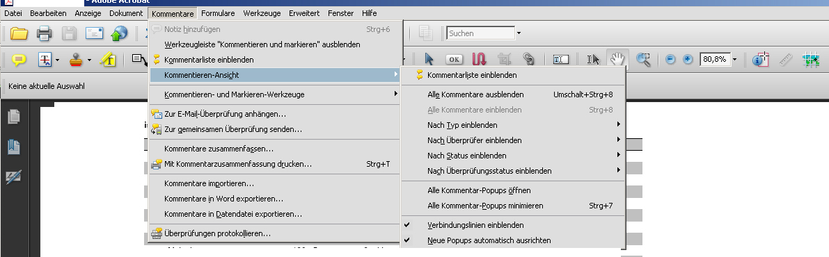

Guten Morgen,
bei mir liegt ein solches Feld nicht vor. Siehe Bild.
Ich habe allerdings nicht das letzte Update drauf. Bei mir läuft 9.1.0.
Also das ist doch ziemlich merkwürdig, oder?!
MfG Schlotti

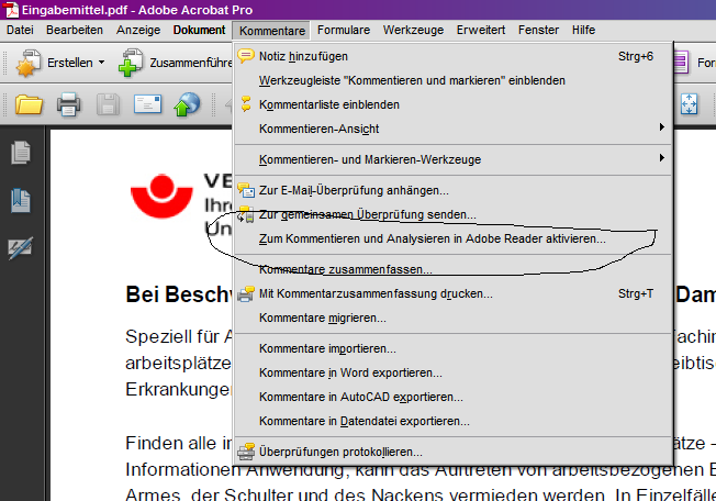

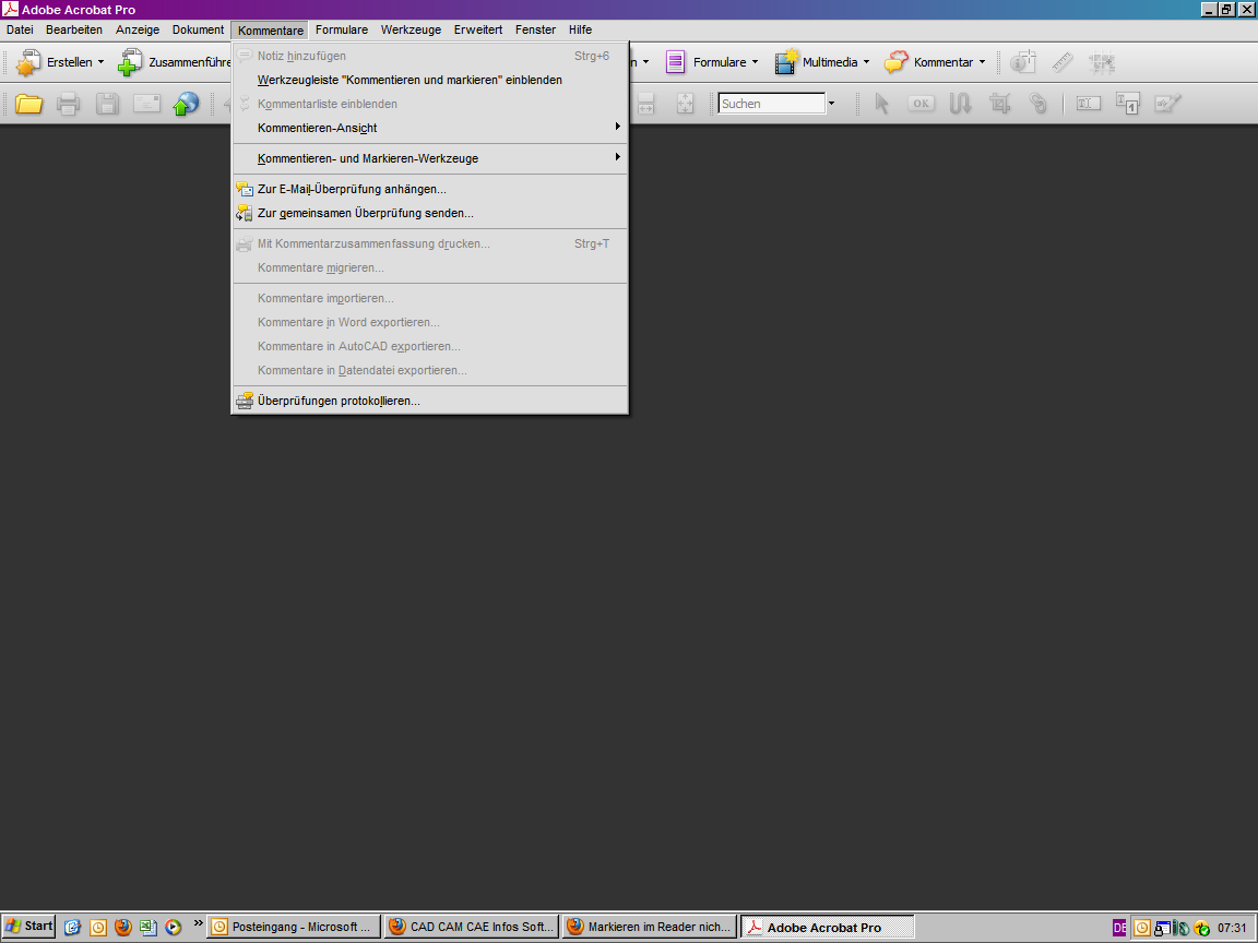

Guten Morgen
ich hab Version 9.2.0. Kann dir aber nicht sagen ob das in dem Update geändert wurde.
Bild 1 ist wenn ich kein Dokument geöffnet habe
Bild 2 wenn PDF-Dokument geöffnet.
Grüßle Anja
