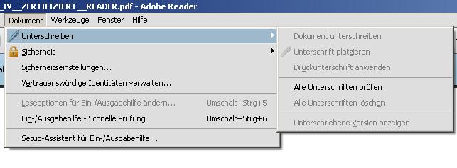

ist es möglich ein pdf mit dem Reader zu signieren, wenn ich vorher eine Zertifizierungssignatur hinzugefügt habe? Bei mir funktioniert es nämlich nicht, obwohl ich "Erweitert" > "Funktionen in Adobe Reader erweitern" aktiviert habe.

Also wenn Du die Funktionen für den Reader erweitert hast und das Dokument gespeichert, sollte es funktionieren. Bei mir tut es es auf jeden Fall.
Wie macht sich das Nicht-funktionieren bemerkbar ?

So macht es sich bemerkbar (siehe Bild).

Also ich habe es gestern bei mir gemacht (beide Versionen 9.1) und es hat funktioniert. Wenn Du den Reader im Acrobat freischaltest, wird ja eine neue pdf erzeugt, bist Du sicher, dass Du diese dann auch im Reader verwendest und nicht wieder die "Alte". Es sieht so auch als aob im pdf der reader nicht freigeschaltet ist.

Hallo Axel,
ja ich bin sicher, dass ich die richtige Datei benutze. Du siehst ja im Bild, dass der Dateiname mit ZERTIFIZIERT__READER.pdf aufhört und das READER packe ich immer hinten dran, wenn ich es zur Kommentierung im Reader freigebe.
Ich habe auch schon die Reihenfolge geändert, also erst zertifizieren, dann für Reader freigeben und erst für Reader freigeben und dann zertifizieren. Aber beides funktioniert nicht.
Komisch, weiß auch nicht mehr, was ich noch probieren soll..

Wie meinst Du es mit freigeben und zertifizieren ? Ich nehme ein "normales" pdf und setze "Für Reader freigeben", dann speichere ich das Dokument. Wenn ich jetzt das gespeierte Dokument im reader öffne kann ich unterschreiben (und damit ist das Dokument dann ja zertifiziert). Das wird dann ja wieder gespeichert.

Achso, ich zertifiziere es in Pro Extended will dann aber, dass jemand, der es nur mit dem reader aufmachen kann, unterschreibt.

Ich kann mir vorstellen, dass Du ein unterschriebenes Dokument nicht noch einmal unterschreiben kannst und deshalb die Funktion dann im Reader nicht mehr aktiv ist. Du müsstest es halt noch an jemand anders mal weiterleiten und schauen ob der dasselbe Verhalten wie Du hast.

Mmmh... bei einer ganz normalen Unterschrift funktioniert das ja auch, nur nicht, wenn ich ein Zertifikat setze.
Aber abgesehen davon hat es sich für mich jetzt sowieso geklärt, weil ich das zertifizieren gar nicht brauche..
