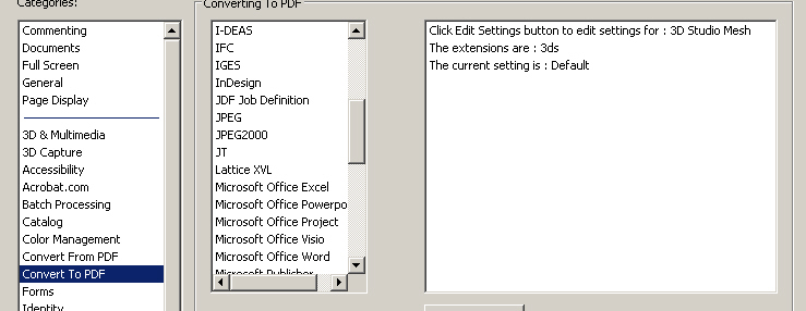

beim Distiller ist es möglich eine Compatibility zu definieren. Geht so etwas auch für Extended Pro 9? Wir editieren des öftern verschiedene PDF Files und haben den Eindruck, dass die neuen Files in einer zu hohen Version erzeugt werden.
Besten Dank für eure Antworten.

Hab kein V9, in V8 ist das u.a. in
#Bearbeiten#Grundeinstellungen#In PDF konvertieren
zu finden ...

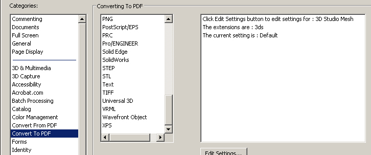

Hallo Thomas,
besten Dank für Deine Antwort:
in
finde ich im 9er alles Mögliche nur kein PDF.
Hier meine Screenshots:

Eventuell ist es : Aus PDF konvertieren
[...]Edit[...]... ich habe noch etwas gefunden, schau mal in der Hilfe unter PDF Kompatibilitätsebenen:
PDF-Kompatibilitätsebenen
Wenn Sie PDF-Dateien erstellen, müssen Sie die zu verwendende PDF-Version angeben. Sie können die Version einer PDF-Datei ändern, indem Sie zu einer anderen Vorgabe wechseln oder eine Kompatibilitätsoption auswählen, wenn Sie eine PDF-Datei speichern oder eine PDF-Vorgabe bearbeiten.
Wenn kein zwingender Grund vorliegt, eine abwärtskompatible Datei zu erstellen, empfiehlt sich in der Regel die neueste Version (derzeit 1.7). Diese Version bietet immer die neuesten Funktionen und Features. Für Dokumente, die in großem Umfang verteilt werden, sollten Sie jedoch unter Umständen „Acrobat 6.0“ (PDF 1.5) oder „Acrobat 7.0“ (PDF 1.6) wählen. Durch die Verwendung einer dieser Versionen wird sichergestellt, dass alle Benutzer das Dokument anzeigen und drucken können.

Original erstellt von Stefan_I:
in
& wie ists mit dem EditSettings in den Menues ...
Ich kann da z.B. zu M$ Word zugehörig als Standard die PDF Version festlegen ...

besten Dank für eure Inputs.
Wir haben auch noch andere Probleme gefunden, sodass wir beschlossen haben, auf die Version 7 zurückzugehen.
Ich werde aber mit dem Support zusammen veruchen unsere Probleme zu lösen. Ich melde mich wieder sobald ich etwas neues weiss.
