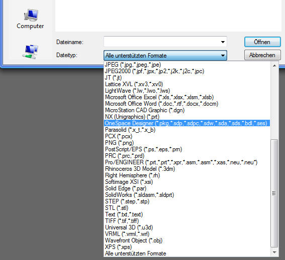

Hallo noxx,
Adobe hat das gleiche Problem wie die meisten Ami Firmen.
Es wird mit tausenden "Mega-Business Ausdrücken" herumgeprollt,
aber die wirklichen Stärken werden stiefmütterlich publiziert.
- Starte bitte AA 3D und "klicke" auf PDF erstellen,
- Aus Datei,
- Unter Dateityp findest Du OneSpace Designer mit den Extensionen:
*.pkg, *.sdp, *.sdpc, *.sdw, *.sda, *.sds, *.bdl, *.ses
Gruß Ralf
