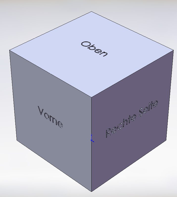

Hallo und Danke erstmal für den Hinweis.
Das mit der Dateigröße habe ich nun hinbekommen. Die Datei ist nun in einer akzeptablen Größe. Das mit dem Absturzproblem ist nun auch teilweise gelöst, obwohl ich nicht weiß wie. Auf meinem Bürorechner stürzt es jedenfalls nicht mehr ab. Zwar noch auf einen anderen Bürorechner, aber da muss ich mal sehn ob ich in den nächsten Tagen nochwas dazu heraus finde.
So und nun hier noch 2 Dateien zum gucken. Das eine ist ein Screenshot aus dem CAD Programm und das andere ist dann die erzeugte 3D PDF Datei. Das Bild aus dem CAD Programm zeigt die Originallage, also mit den entsprechenden Einprägungen versehen. In der 3D PDF sieht man dann die neue Lage. Ich habe auch schon versucht das Modell zu drehen (Menü Umformen und dort die Winkel verändert), aber da passiert nichs.
Ich teste die Software auch erst. Also ich verwende hier die 30-Tage Demo von Adobe Acrobat 3D V8.
Edit:
Toolkit war die Lösung, dort konnte ich das Teil in die richtige Richtung drehen.
