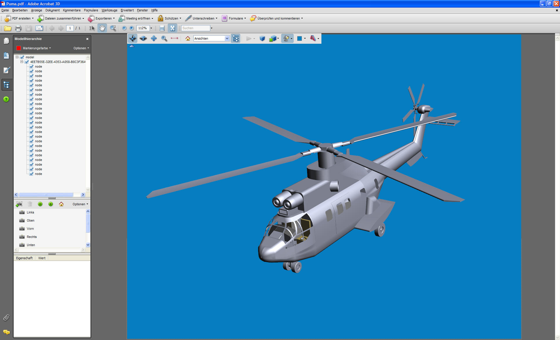

Hallo Jürgen,
mit x_t aus SolidEdge geht es ohne Probleme.
Habe mir einen "puma" von www.3dcontentcentral.de  im x_t Format heruntergeladen, entpackt und mit AA 3D V8 habe ich das BG Modell und kann nun auswählen, wie ich mit der BG oder den einzelnen Teilen weiter verfahren will.
Gruß Ralf

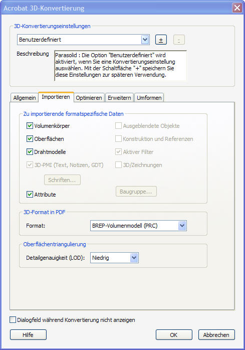

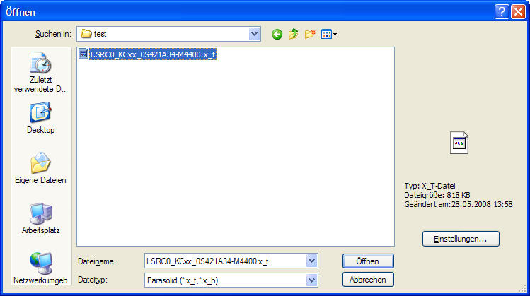

Hallo Jürgen,
- Adobe Acrobat 3D V8 starten
- PDF erstellen (Oben links, erster Menüpunkt)
- Aus Datei... ( Strg+O )
- Im Menü -> Öffnen, bei Dateityp, Parasolid (*.x_t,*.x_b)
- Datei auswählen und Öffnen
- Menü -> Acrobat 3D-Konvertierung -> wird angezeigt
- Einstellungen s.h.Screenshot im Anhang
- Fortschrittsbalken ~ 15 Sekunden
- Anzeige des 3D PDF´s
Das funktioniert auch mit dem JT Format.
Gruß Ralf
www.alibre.info

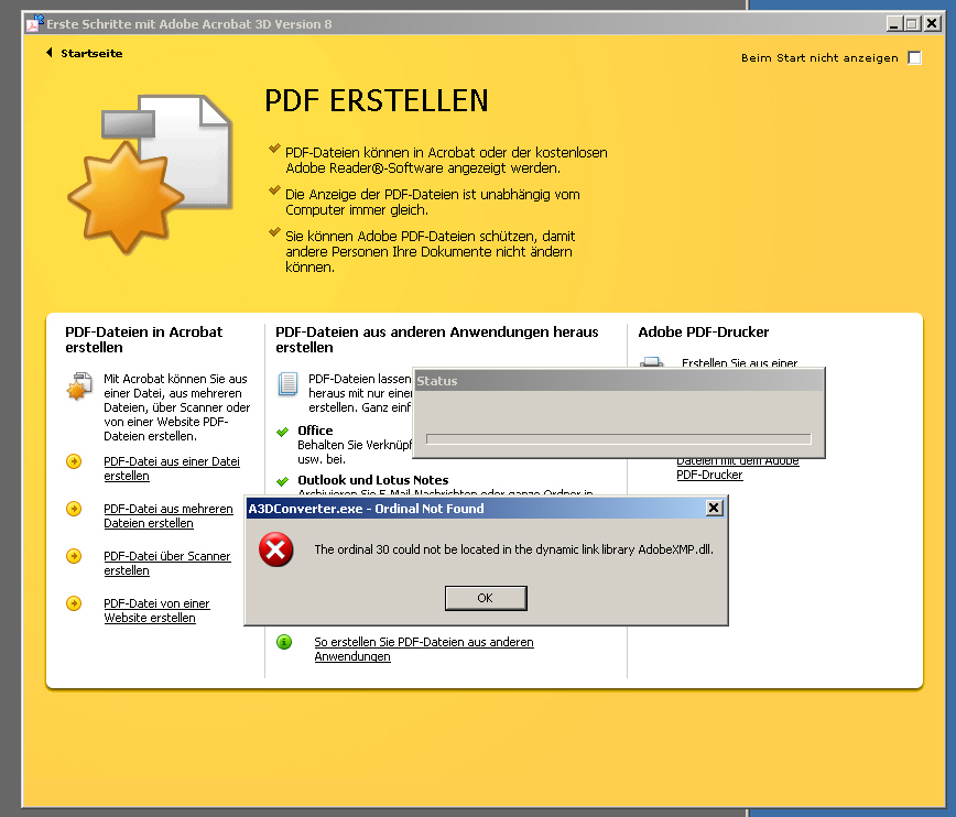

leider läuft bei mir die Konvertierung immer noch nicht, habe mittlerweile sowohl Acrobat Reader, als auch Acrobat 3d neu installiert, dabei auf Übereinstimmung der Versionen geachtet und sämtliche Updates durchgeführt.
Beide Programme haben die Version 8.1.2 (deutsch).
Die Konvertierung wird immer mit der Fehlermeldung aus dem angehängten Bild abgebrochen, kennt jemand diese Meldung?
Vielen Dank,
Jürgen
PS: Interessanterweise funktioniert die Übersetzung auf meinem Privatrechner ebenfalls problemlos...

Hallo Jürgen,
ich vermute den Unterschied zwischen den beiden Installationen hier:
Suchwort:adobexmp.dll
Google Suchergebnisse
Dein priveter Rechner ist sicher nicht so "abgeriegelt" wie Dein Rechner in der Firma...
Eventuell, hilft eine Neuinstallation mit dem Download der Evaluation Version.
Der Unterschied, evtl. kann Adobe bei der Downloadversion
während der Installation (online)  nach herzenzlust mit dem Server telefonieren.
Gruß Ralf
