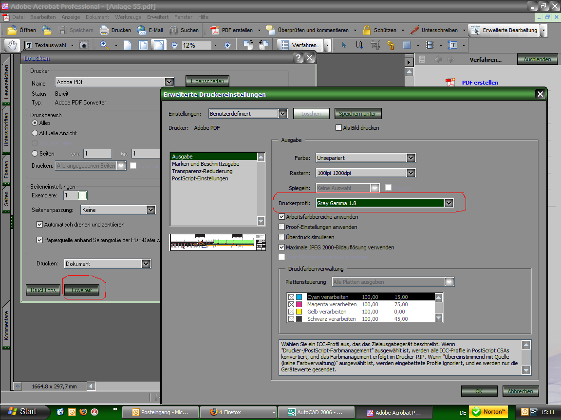

Hallo Forumsmitglieder,
ist es denn möglich eine farbige PDF auf Schwarz/Weiß umzumodeln.
Hintergrund: Wir erhielten Zeichnungen im PDF-Format, bei denen die Strichstärken zwar stimmen, jedoch die Linien farbig sind. Irgendwas lief da offensichtlich mit der Stiftkonfig falsch. Beim Plotten kein Problem - aber wir stellen unseren Mitarbeitern die Pläne auch zur Ansicht im PDF-Format zur Verfügung. Und da sollten sie möglichst auch so aussehen, wie sie in ausgedruckter Form später rauskommen.

die PDF´s nochmal in PDF drucken und "Farbe schwarz ausgeben" anklicken oder bei "Erweitert" bei Druckprofil Grauskala.
Einfaches umwandeln wüßte ich jetzt nix.
Gruß Anja

Hi Anja,
das hab ich auch schon versucht. Drucken in Adobe PDF. Sowohl mit "Farbe schwarz ausgeben" als auch in den Eigenschaften --> Reiter Papier/Qualität auf Schwarzweiß gestellt. Aber leider ohne Erfolg. Neue PDF ist immer noch farbig. Die Geschichte mit dem Druckprofil auf Grauskala find ich bei mir nicht. Kannst Du mir da mal einen Screenshot reinstellen?

Eigenschaften --> Reiter Papier/Qualität auf Schwarzweiß gestellt --- hat bei mir auch nicht funktioniert
Farbe schwarz ausgeben hab ich mit Erfolg getestet
Bei Druckerprofil kannst du Grauskala aber auch Schwarz&Weiß angeben

Danke Anja für die Tests und das Bild. Leider funktioniert's bei mir so leider nicht. Allerdings hab ich es über
Abrollmenü Werkzeuge --> Druckproduktion --> Farben konvertieren...
geschafft die Datei in Graustufen umzuwandeln. Allerdings ist das halt immer noch nicht S/W und helle Farben ergeben halt leider ein helles Grau. Wenn niemand mehr eine Idee hat, werden wir wohl den umständlicheren Weg über Photoshop gehen müssen.
