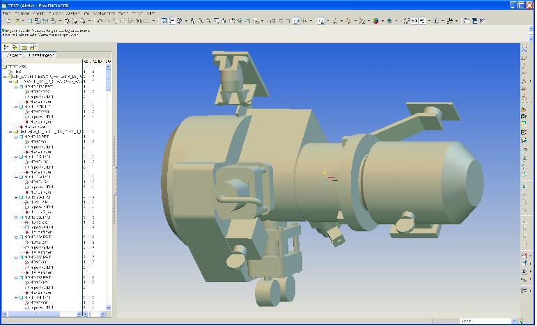

erstellt am: 26. Okt. 2007 14:10    Editieren oder löschen Sie diesen Beitrag!  <-- editieren / zitieren -->   Antwort mit Zitat in Fett Antwort mit kursivem Zitat    Unities abgeben: 1 Unity (wenig hilfreich, aber dennoch)2 Unities3 Unities4 Unities5 Unities6 Unities7 Unities8 Unities9 Unities10 Unities Nur für Bernd Klehn 10 Unities + Antwort hilfreich
Original erstellt von Bernd Klehn:
Kannst Du leicht per Doppelklick die Modelle in CATIA verwenden?
Äh nee. Das liegt aber auch daran, dass wir Pro/E verwenden...  Scherz!
Deine eingebettete Datei ließ sich leider erst öffnen, nachdem ich den Dateinamen gekürzt habe, Pro/E ist da ein bisschen zickig...
Aber das geöffnete Ergebnis sieht recht gut aus, hier mal ein Screenshot:
Ich hebe nicht auf 3D-PDF ab [...] sondern auf ein PDF-Dokument mit angehängtem .stp file.
Hmmm. Also Deine PDF-Datei ist über jede Diskussion erhaben, die ist wirklich gut gemacht!
Aber wie stellst Du Dir den Weg zurück vor?
Können Deine Lieferanten auch solche Dateien erstellen oder planst Du eine Einbahnstraße und alle ausser Dir sollen bloß lesen?
