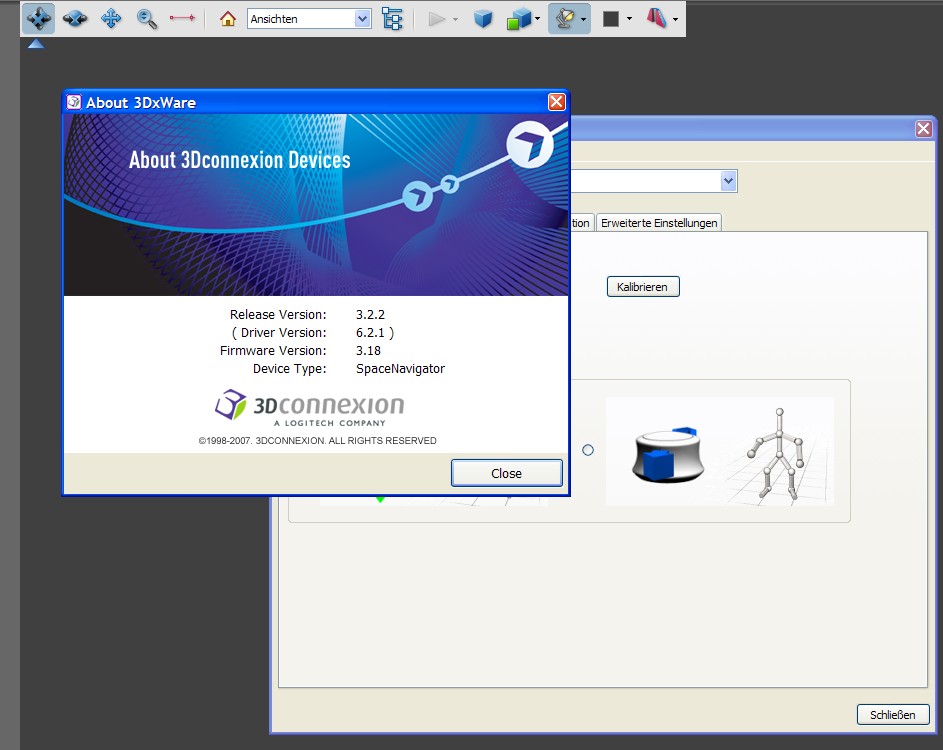

hallo,
eine kurze Frage:
Ich arbeite mit einem SpacePilot 3D-Controller aber der wird von Acrobat 3D scheinbar nicht erkannt (oder ists umgekehrt ?).
Ich habe meine Spaceware auf die aktuelle 3.3.6 upgedatet (vor der Acrobat Installation). Startet man Acrobat 3D dann bleibt das LCD aber davon unbeeindruckt, d.h. es passiert nichts, ansonsten würde am LCD ein Text gehörig zu Acrobat 3D erscheinen.
Systemvoraussetzungen 3Dxware ab 3.1 und Acrobat 3D ab V7 sollten erfüllt sein ...
Muß man innerhalb von Acrobat den 3D-Controller wo aktivieren/einstellen ? Weder unter den Grundeinstellungen noch in der OnlineHelp findet sich dazu aber was.
Thanx
Thomas

Hallo Thomas,
ich kann leider die Frage nur für die AA 3D V8 beantworten. Hier besteht die Möglichkeit den 3D connexion Treiber direkt auszuwählen.
Ich habe den Navigator und den Explorer im Einsatz und bei beiden keine Probleme.
Evtl. kannst Du im 3D connexion Forum eine Antwort/Lösung erhalten.

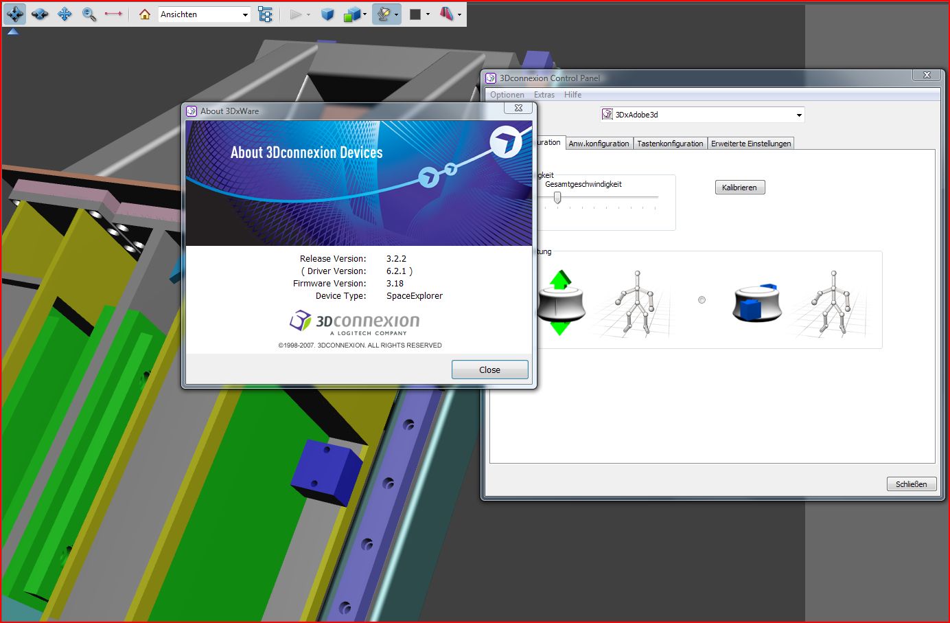

zur Information für eventuell interessierte Mitleser:
Es war die 3Dxware 3.3.6 einfach nicht dazu zu bewegen in Acrobat 3D zu werkeln (Drüberinstalliert, entfernt und neu installiert ...).
Wir haben letztendlich ein Downgrade auf 3.1.8 gemacht, und das geht jetzt ( wie bei Ralf zu sehen ...).
Thomas

Hallo Thomas & all
das Kuriose, der Treiber arbeitet mit XP und Vista 32bit, für Explorer und Navigator.
Gruß Ralf
