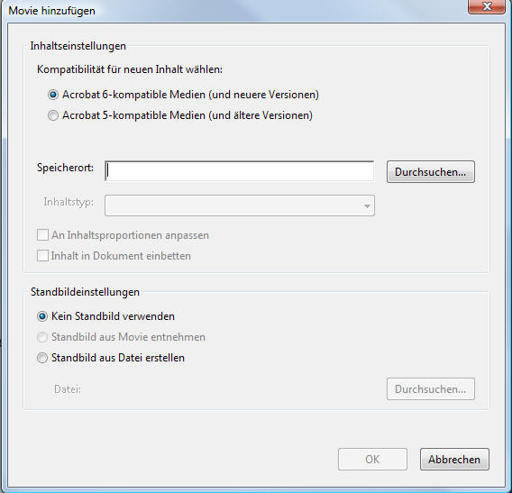

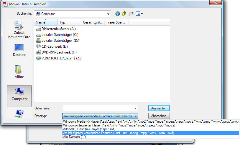

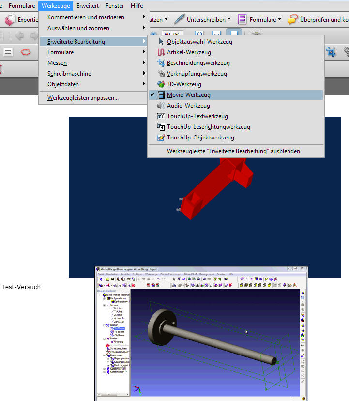

Hallo goe,
mit AA 3D V 8.1.1 geht es bei mir ohne Probleme so:
- Vorhandenes PDF öffnen
- Werkzeuge -> erweiterte Bearbeitung. (siehe Anhang )
- Rahmen aufziehen
- Dialogfenster " Movie hinzufügen" (siehe Anhang )
- *.avi auswählen ( siehe Anhang )
- Speichern
Ich würde auch empfehlen, alle anderen Anwendungen zu schießen, denn Adobe "frisst" Ressourcen.
Lässt sich die vorhandene *.avi Datei im MP ohne Probleme wiedergeben?
Gruß Ralf
