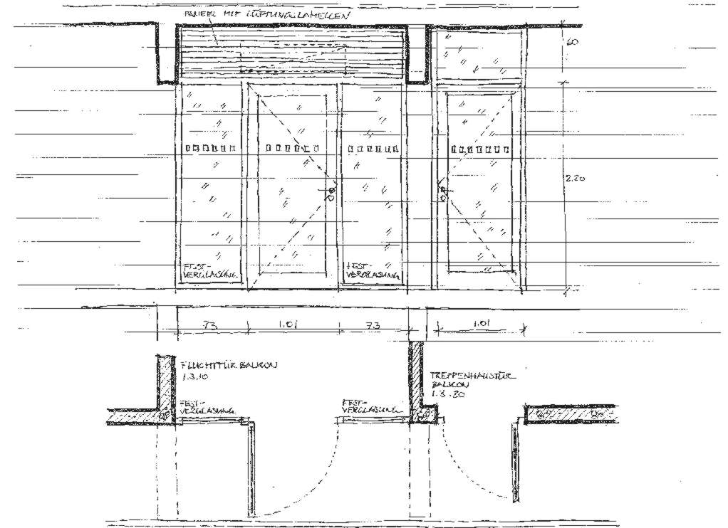

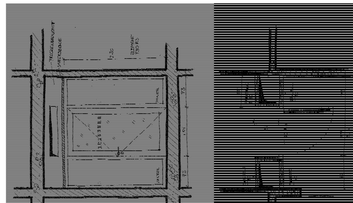

ich habe Probleme beim Ausdruck von PDFs aus dem Acrobat Prof. 6. Im Beispiel habe ich gescannte Bilder, die in AutoCAD eingefügt wurden und als PDF gedruckt wurden. In der Voransicht sind schwarze Flächen zu sehen, die sich beim Ranzoomen in Streifen und dann in Nichts auflösen. Beim Drucken kommt es vor, dass Streifen mitgedruckt werden.
Auf meinem Rechner ist neben dem 6er Professional noch ein 7er Reader, den irgendein Programm angeschleppt hat. Gibt es da vielleicht Hakeleien.
Vielleicht kann jemand helfen, da wir die PDFs auch weitergeben und der Partner nicht dumm dastehen soll.

Tschuldigung tschuldigung, hier die Beispiele:
streif 1 ist ein Screenshot aus dem Acrobat
streif 2 ist der Ausdruck
Gruß F.

Hallo F.
habt Ihr die Bilder als Graustufenbild eingescannt?
Hat das eingescannte Bild einen grauen Hintergrund?
Dabei habe ich schon ähnliche Ergebnisse erzielt.
Versuch mal beim einscannen auf schwarz/weiss einzustellen, dann sollte dieses Phänomen verschwinden.
Gruß Ingo

Danke erstmal. Der Scanner steht standardmäßig auf "Schwarz-Weiß/Graustufen" Untermenü "Text". "Graustufen" ist nicht angewählt. Der Hintergrund des Scans ist weiß, aber klar, irgendwelche Pünktchen findet er immer. Es wäre aber ein bisschen viel der Mühe, den weißen Hintergrund noch in Paint wegzuradieren. Die ganze Grafik stammt eigentlich aus AutoCAD, also eingescannte Skizze und CAD-Blattrahmen, dann in den Destiller gedruckt. Der Ausdruck direkt aus AutoCAD ist einwandfrei.

Mit großer Wahrscheinlichkeit sorgt die Einstellung "Graustufen" für den grauen Hintergrund. Versuche mal die Skizze nur schwarz/weiss einzuscannen.

Hallo, unser Scanner hat zwei Hauptmenüs: SW/Graustufen und Farbe. Unter ersterem kann man wählen zwischen Text (hatte ich), Text und Foto, Foto, Graustufen. Schwarz/Weißer ging es also nicht. Es ist eine Kopierer/Scanner/Fax-Kombination (Nashuatec DSC 428).

Hallo F.
wenn Du das eingescannte Bild mit einem Bildbearbeitungsprogramm (nicht das Windows-Paint) öffnest , kannst Du erkennen, ob es sich um ein Graustufenbild oder ein S/W-Bild handelt. Dort lässt sich dann i.d.R. aus dem Graustufen dann auch mit einem Klick ein S/W-Bild machen.
Geht mit Corel-Photo-Paint, Micrografx-Picture-Publisher und mit vielen anderen Programmen auch.
