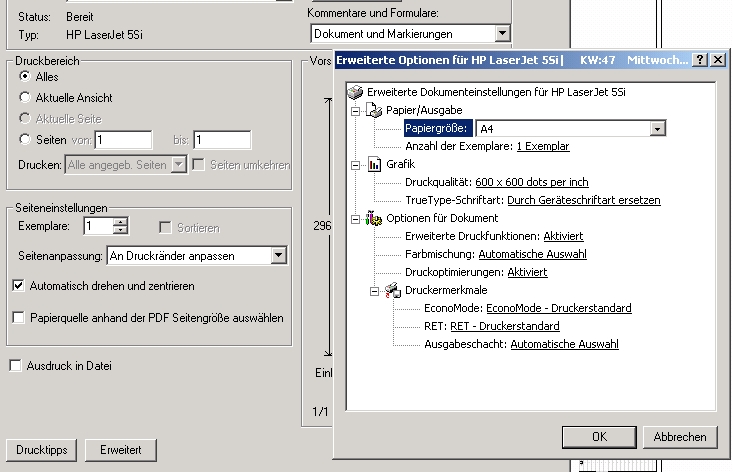

ich habe färbige PDF-Zeichnungen erhalten,
auf dem Ausdruck mit einem schwarz/weiss-Drucker sind die hellen Farben kaum sichtbar.
Bei den Einstellungen im Druckertreiber finde ich keine Option s/w-Drucken.
Wie schaffe ich es meine Zeichnung sichtbar auf Papier zu bringen?

Eventuell - keine Ahnung ob du mit dem Reader oder dem Acrobat selber druckst - hast du auch den Button beim drucken, der dir erweiterte Einstellungne bietet.
Dort gäbe es unter Ausgabe bei den Einstellungen für "Ausgabe" die Option "Farbe" - dort kannst du dann zwischen "Composite" und "SW" wählen...

Danke euch beiden für die Infos,
leider konnte ich das Farbproblem mit PDF nicht lösen.
verfügbare Programme und Geräte:
- Acrobat Reader 7.0
- Adobe Acrobat 5.0
- HP LaserJet 5Si
- MINOLTA 3510
Inzwischen habe ich das DWG erhalten und konnte in ACAD mittels Plotstiltabelle monochrome in s/w plotten.

Nochmal zur Verdeutlichung:
Bei deinem Screenshot gibt es unten links zwei Buttons - der eine davon heisst erweitert - den hätte ich gemeint... (das was man bei deinem Screenshot noch sieht sind die erweiterten Eigenschaften des Plotters/Druckers...).
(Ich kann dir aber nciht garantieren, dass sich das Druckverhalten mit "meiner" S/W Option verbessert...)
