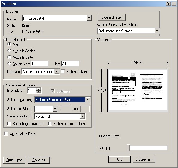

Hallo WBF,
kennt jemand einen Weg im Seitenlayout aus zwei DINA4 Seiten eine zu machen, um vielseitige PDF-Dokumente papiersparend auszudrucken? Unser Drucker kann das nicht. Geht das mit Adobe Acrobat 6.0 Professional?
Gruß Lothar

Hallo Lothar,
das lässt sich sogar im Reader einstellen. Unter Seiteneinstellungen-Seitenanpassung: "Mehrere Setien pro Blatt"
Hab hier allerdings den AReader7, weiss daher nicht, ob das in den älteren Versionen auch schon so war.
Grüße Karin

Karin,
da hatte ich schon geguckt. Gibt's in 6 nicht...
Na dann, los geht's, mit einer LBO auf DINA4.
