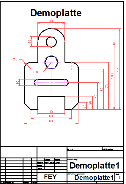

Anbei habe ich eine Zeichnung .Die ist von Georg Dandl , von der Schule Holzbach , die Zeichnung ist aus den DesigCAD Lehrgang dieser Lehrgang ist noch mit DC 3000 gemacht. Vieleicht hat noch ein anderer davon Unterlagen.

Teilweise überbemaßt, und mind. 1 Maß fehlt.

Hallo erst mal besten Dank das du dich gemeldest hast
Habe die Zeichnung mit der vorhandene Zeichung verglichen die beiden Zeichnungen sind gleich bemaßt
Wenn überbemaßt oder Maße fehlen sage mir bescheid was für Maße du meinst.

Selbst Beispiele aus Lehr- und Lernbüchern
sind nicht immer fehlerfrei.
Mir fällt auf:
das Maß Länge Langloch fehlt:
  je nach Fertigungsverfahren 2 möglich
Schlüsselweite Sechskant fehlt,
warum Angabe des Radius am Sechskant ?
  das wäre dann das Eckenmaß und der
  Fertiger muss dann rechnen.
das Maß 60 unten? besser 10x45° bemaßen
die Angabe des Mittelpunktes Maß 60
  für die Radien braucht man nicht.
Die Dicke der Platte?
Oberflächenangaben?
Freimaßtoleranzen nach DIN?
Werkstoff?

Hallo die Toleranzen, Werkstoff u.s.w habe ich nicht angegeben
Weil die Zeichung für Schüler gemacht wurden ist , die Schüler
Wollen erst mal Tz und das Programm lernen
Für die Fertigung hätte ich die Zeichung auch anders Bemaßt und anders Beschrifet
