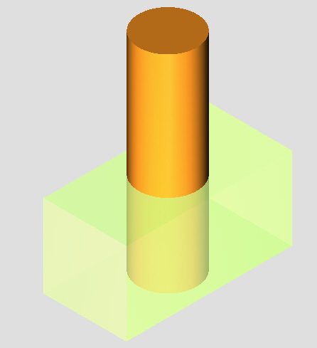

Hoi Marc!
Schön dass man sich wieder trifft!   Du meinst sowas ähnliches. In Deinem Fall:
1. Kanzel markieren.
2. RTM mit Zeiger irgend wo in einer Tool Leiste 1 x klicken. Fenster erscheint und dort "Material" aktivieren.
3. Wähle "Glass" und weise es zu.
4. Wähle "Neues Material" gib ein neuer Name z.B. Glass Transp. und experimentiert mit den vorhandenen Werten.In "Vorschau" sieht man wie es etwa rauskommt.
5. Speichern nicht vergessen!
Danach kann man über "Material bearbeiten" die Feinjustierung vornehmen.
  Es ist ein Experimentieren, bei dem auch die Positionierung der Beleuchtung und deren Anzahl das Sagen haben. Auch wenn halt manchmal   ...
Viel Spass beim Experiment wünscht
Kon-Tiki.
