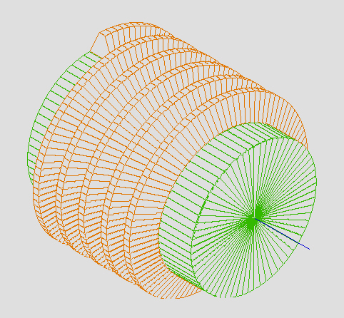

meine Frage lautet wie kann ich in DesignCAD MAX V.17
Gewinde darstellen? Diese Frage quält mich schon länger
und da ich es selbst noch nicht herausgefunden habe
Frage ich nun auf diesem Wege ...

Aloah Marc.
Meinst Du so etwas ähnliches. Einfach mit Metrischem Gewinde =>>
Es geht ähnlich wie das Parabol. nur muss man vom entsprechenden Gewinde den Kern ø; den Flanken ø und die Gewindesteigung kennen.
Hoffe, dass ich bis Sonntag Abend einige wirkliche Tipps gebeb kann. Vorab jedoch schon die Warnung: Das zeichnen ist spannend, der Aufwand enorm! Also besser vordefinierte Verbindungselemente verwenden.

Ja genau einfach ein Metrisches Gewinde...

Es ist wohl Vorteilhaft, dass man sich einige Gedanken macht bevor man ein eben erstelltes Objekt rotieren will. Hat man nämlich das Objekt markiert und das Tool „Rotation“ aufgerufen erscheint ein Fenster mit einer eher unklaren Aussage. Genauer eigentlich Abfrage. Es sind da:
Anzahl Kopien:
Bei einem Kreisring (360°) eigentlich klar. Je feiner dieser Dargestellt werden soll, desto mehr Kopien.  Zeichnet man aber ein Gewinde oder Spirale geht das nicht mehr so leicht weil sich die Kopienanzahl aus:
Gedachte Kopien (Kreisring) x Anzahl Windungen (die man benötigt)
Ergibt.
Z. B. Ein Kreisring möchte ich in 48 Kopien darstellen, brauche aber 10 Windungen (Gewindegänge, Federspiralen usw.). Somit 48 x 10 = 480 ist die Zahl, die man in das Feld eintippt. Allerdings ist hie ein Riegel vorhanden. Der Wert darf 1000 nicht übersteigen! Ist dies der Fall – einfach 1000 einsetzen.
Winkelspanne:
Die errechnet sich nun aus:
Anzahl benötigter Windungen -1 x 360°. Bei den obigen 10 Windungen wäre die Zahl 3600 die im zweiten Feld einzutippen wäre.
Vertikale Abweichung:
Lässt sich wiederum berechnen aus:
Anzahl benötigter Windungen – 1 x Steigung.
Als Steigung kann sowohl eine Gewindesteigung als auch eine beliebige Distanz von zwei Windungen angenommen werden.
In dem Feld „Radius Verhältnis“ ist eine Steuerung der Rotation möglich. Bleibt der Wert bei 1 stehen ergibt sich eine Zylindrische Spirale. Wird der Wert aber unter 1, z.B. 0.5 gesetzt wird die Spirale konisch. Praxisbeispiel selbst schneidende Holzschraube.
Zeichnen:
Vorteilhaft zuerst der Querschnitt des Gewindes mit den richtigen Abmessungen zeichnen. (Z. B. Dreieck).
Dieses von einer Mittellinie in der benötigten Distanz platzieren. (Sofern nicht bereits dort gezeichnet).
Das Objekt als Fläche definieren. Umschalten in 3D. Markieren -> Tool „Rotation“ aufrufen. Berechnete Daten in die entsprechenden Felder eingeben. ACHTUNG: Bei Mittellinien – Rotation muss das Feld „2 Punkte“ aktiv sein! Endpunkte der Mittellinie anklicken und staunen.
Viel erfolg wünscht
Kon-Tiki.
Edit: DIES IST KEIN PFANNENFERTIGES REZEPT! Experimentiert ruhig auch mit den Eingaben "Vertik. Offset Geschw." und "Radius Verhältnis".

merci... hast du mal wieder super erklärt...
mir hat genau das gefehlt... Ich bin nicht wirklich
schlau aus den Angaben im "Rotationsmenü" geworden...
was sich nun geändert hat... danke schön nochmal...
