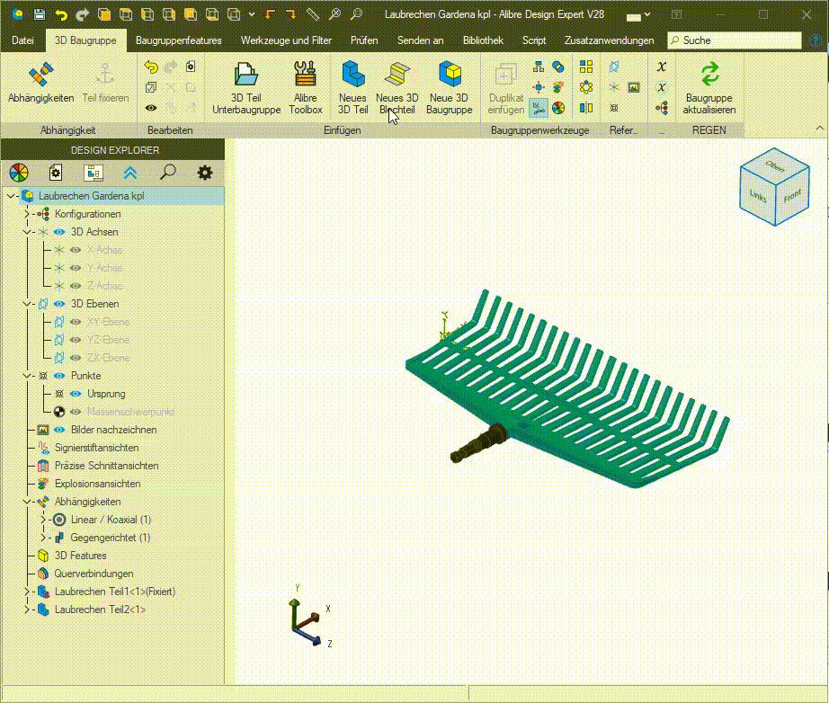

Hallo Erich,
ich habe mit Deinen Dateien getestet und es verhält sich wie erwartet (siehe gif). Was hast Du zwischen funktionieren und nicht funktionieren gemacht?
