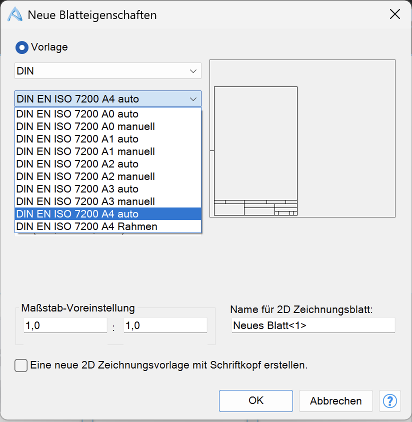

wie bekomme ich den Schriftkopf in deutscher Sprache?
Danke für Hinweis

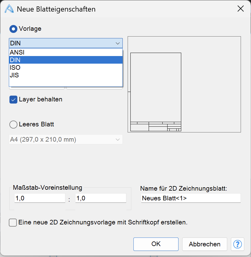

Hallo Erich,
man kann aus den vorhandenen Vorlagen mit der Bezeichnung DIN deutsche Vorlagen auswählen:
Vorlage -> DIN -> DIN EN ISO 7200 xyz
oder
man erstellt sich eigene 2D Zeichnungsvorlagen.
Gruß Ralf
