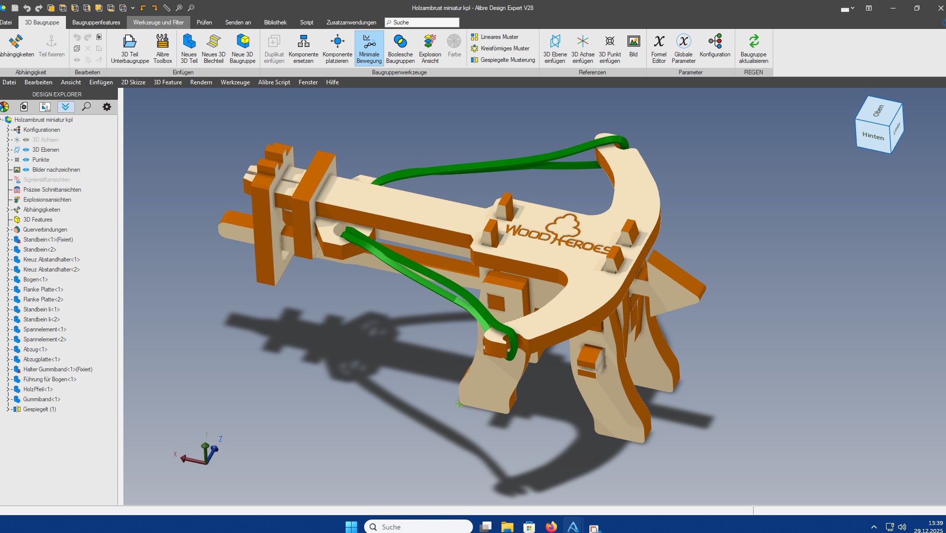

Zur Übung Baugruppe mit neuer Alibre-Version modelliert.Foto anliegend. Erfahrungen gemacht.
(Habe mich jetzt an die Ribbonwerkzeugleiste gewöhnt.)
Wenn man das Gummiband in der Baugruppe erstellt,um die Punkte für die Spline-extrusion genau zu setzen, hat es einen großen Nachteil: Den Anfangspunkt und weitere Punkt beziehen sich immer auf einen Ursprung der ganz woanders ist als man das möchte.Bei Koordinaten-Eingabe ist das sehr schwierig. Der Ursprung im Einzelteil ist dann ebenso irgendwo im All.
Kann man den Ursprung nicht verschieben, oder die skizze zum Ursprung verschieben?
Besser war dann doch das Einzelteil Gummiband separat anzufangen, und dann eingefügt in der Baugruppe weiter am Spline zu arbeiten.

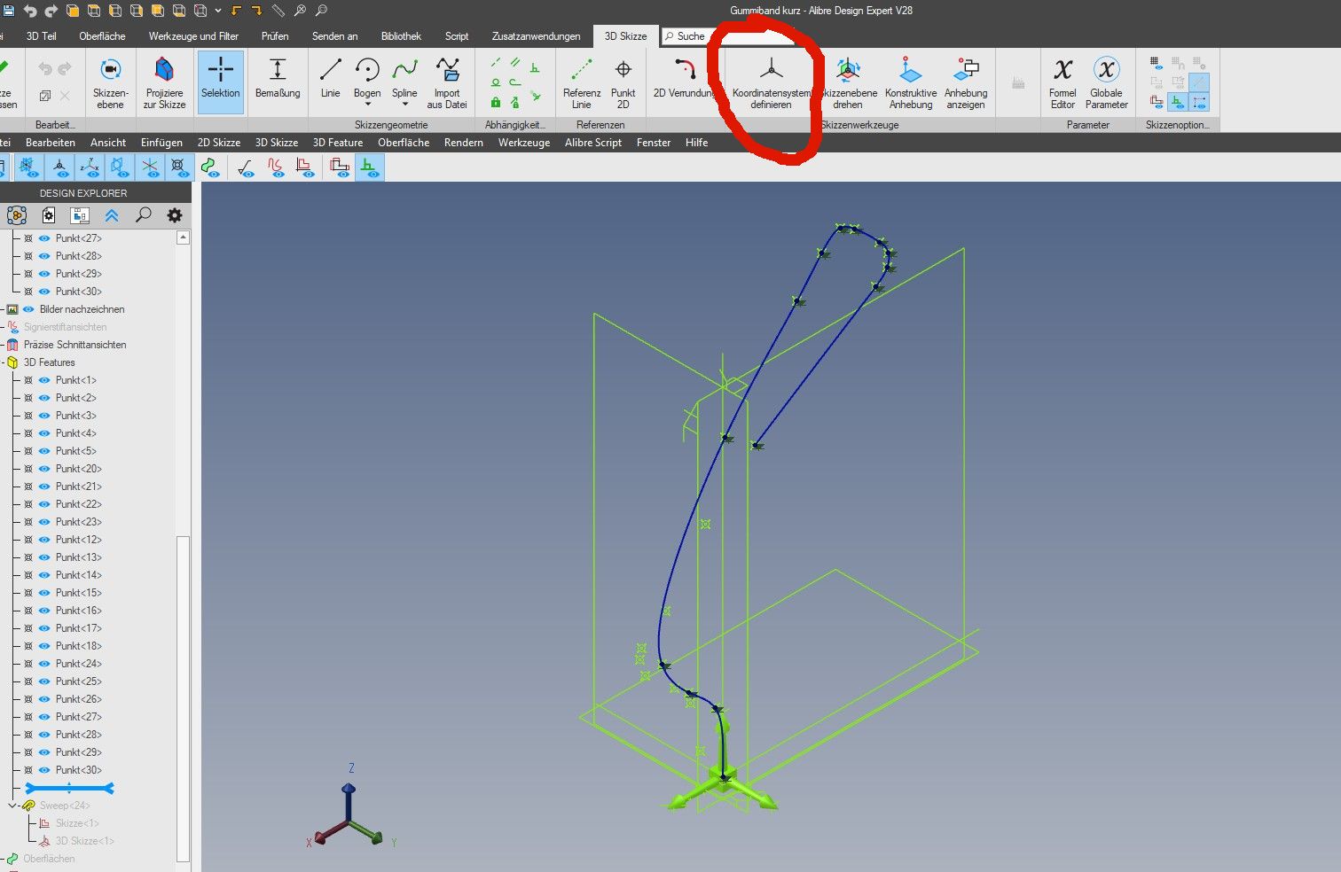

Was kann ich mit dieser Funktion machen? Siehe Anhang

Hallo Erich,
schau Dir bitte Dein Thema und Frage noch einmal an:
Nachteile bei Neues Bauteil in der Gruppe erstellen
Darauf hat Dir Micha eine Antwort gesendet.
Du wechselst das Thema und fragst zurück:
Bisher war nicht die Rede von einer 3D Skizze im 3D Teil.
3D Skizze:
Ich empfehle Dir in der 3D Skizze das Raster/Gitter anzeigen zu lassen und dann auf dieses Werkzeug zu klicken...
Gruß Ralf
