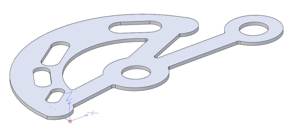

Hallo ich habe eine Datei als 2D im DWG Format bekommen nun möchte ich ich möchte daraus eine 3D Datei erstellen wie gehe ich vor . Im Skizzen Modus wird die Datei gut angezeigt aber wie mache ich ein 3D Objekt daraus.  Wenn es funktioniert bekomme ich noch mehr 2D Dateien. Wenn ich eine Skizze Zeichne und die Datei dann in 3D umwandeln dann funktioniert es

Hallo im Ahang ist die Datei vielleicht kann mir einer Helfen die Datei in ein 3D Objekt um zuwandeln
und mir sagen wo der Fehler ist oder was ich verkehrt mache

So sollte das teil Aussehen aber ich bekomme das nicht hin . Was mache ich verkehrt?

Da Du Dich nicht dazu äußerst was Du gemacht hast, bräuchte ich hellseherische Fähigkeiten, um Dir diese Frage zu beantworten. Aber dann würde ich vermutlich auch ein gößeres Auto fahren ...
Ich hatte Dich gebeten, die DWG ins Forum zu stellen. Du aber nimmst die AD_DRW.
Ich muss schon sagen ...
Ein Weg:
Lade die Datei und starte eine 2D-Skizze, ziehe mit gedrückter linker Maustaste einen Rahmen auf, der alle Linienelemente einschliest und hole sie mit Control-c in die Zwischenablage.
Starte eine neue 3D-Teil Datei, öffne eine 2D-Skizze auf der Ebene Deiner Wahl und füge den Inhalt der Zwischenablage mit Control-v dort ein.
Verlasse die Skizze und führe eine lineare Extrusion aus.
Hinweis: Das Ganze ist aufgrund fehlender Abhängigkeiten geometrisch instabil. Hier ist Handarbeit in der Skizze angesagt ...

Besten Dank für die Antwort hatt bei mir funktioniert.
Ich habe nur Probleme mit der Zwischenablage einmal klappt es ein anderes mal nicht , ich werde es noch mehrmals ausprobieren
