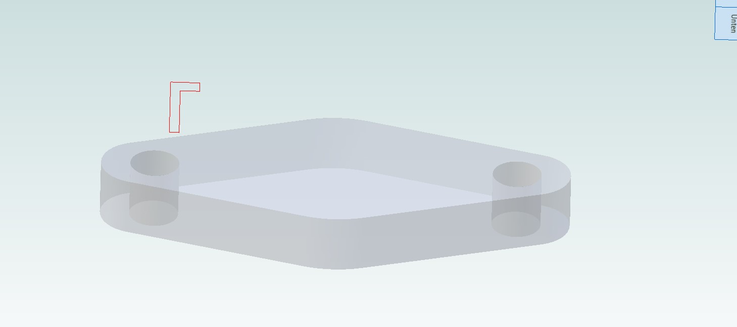

Hallo in die Runde.
Ich habe eine Grundplatte mit zwei Bohrungen erstellt, In die Bohrung soll eine Führungshülse.
Rot dargestellt, Die Führungshülse wollte ich über Rotation erstellen.
Dazu wollte ich die Parameter der Bohrung mir zu Nutze machen.
Mittellinie der Bohrung um die ich rotieren will., als auch die Kontur der Bohrung. Damit hätte ich auch die Führung gleichzeitig konzentrisch positioniert.
Leider weiß ich nicht wie ich die Mittellinie und Kontur aktivieren kann.
Generell die Frage kann ich bei der Konstruktion Konturen von anderen Teilen als Skizze aktivieren.
Christoph
PS. Ich weiß. Es ist kompliziert ausgedrückt. Leider weiß ich es nicht wie ich es anders ausdrücken soll.

Hallo Christoph,
Ganz allgemein:
Die Nutzung der vorhandenen Parameter (Maße) kann über den Formeleditor oder über globale Parameter erfolgen, in Deinem Beispiel für den Bohrungsdurchmesser.
Grundplatte -> Hier bearbeiten ->Eine  Schnittansicht mittig durch beide Bohrungen einfügen -> F5 -> speichern -> schließen
Optional
Achse(n) für Bohrung(en) einfügen, wenn noch nicht vorhanden -> F5 -> speichern -> schließen.
Führungshülse als einzelnes 3D Teil erstellen,
Neues 3D Teil -> 2D Skizze für Führungshülse erstellen und z.B Globale Parameter für Bohrungsdurchmesser verwenden.
Baugruppe erstellen, Grundplatte einfügen, Führungshülse(n)einfügen.
Mit Abhängigkeiten versehen...
Topdown Methode:
- Baugruppe erstellen,
- Grundplatte einfügen,
- Neues 3D Teil einfügen (Führungshülse)
- Speichern
- Führungshülse -> Hier bearbeiten -> Ebene auf Schnittkante der Grundplatte einfügen
- Achse(n) einfügen,
- 2D Skizze aktivieren -> Projiziere zur Skizze -> die geschnittenen Kanten der Bohrung verwenden, um die Führungshülse zu erstellen. Die vorher eingefügte Achse als Roataionsachse verwenden.
Ich würde die Grundplatte und die Führungsbuchse als 3D Teile einzeln erstellen und nach vorhandenen Gegebenheiten /Normen dimensionieren.
Anschließend beide 3D Teile in eine Baugrppe einfügen und mit Abhängigkeiten versehen.
Die Beschreibung der Schritte soll eine Anregung sein, ist also nicht ausführlich und vollständig.
Gruß Ralf
