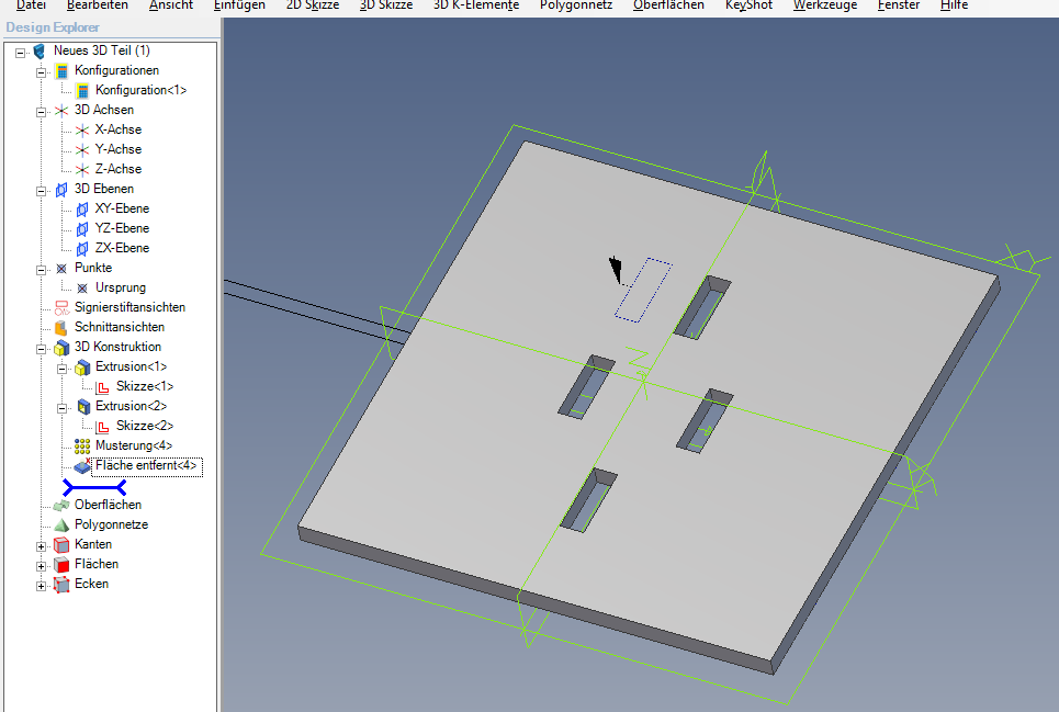

Hallo Simon2000,
in Deinem Beispiel mit Geomagic Design eine lineare Musterung 3x3 erstellen und mit der Direktbearbeitung die nicht benötigten Taschen entfernen >>>
Geomagic Design

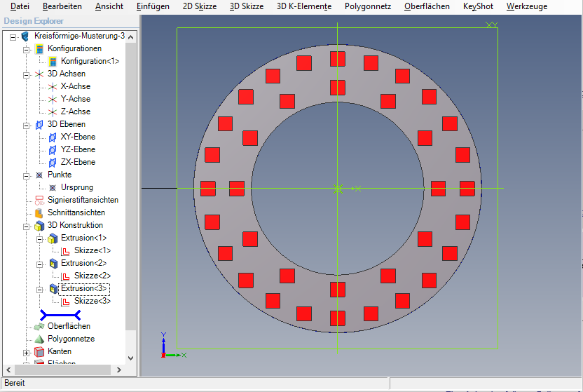

Hallo Micha,
anbei ein Beispiel.
Wie bekomme ich nun alle Quader parallel ausgerichtet, ohne ihre Position zu verändern?
Grüße Simon

Hallo Simon,
wenn es sich um geometrische Grundformen handelt, besteht die Möglichkeit der Musterung/Anordnung von Skizzen >>>
Alibre - Geomagic

Hallo Simon,
mit der 2D Skizzenmusterung sieht es so aus >>>
Alibre - Geomagic
