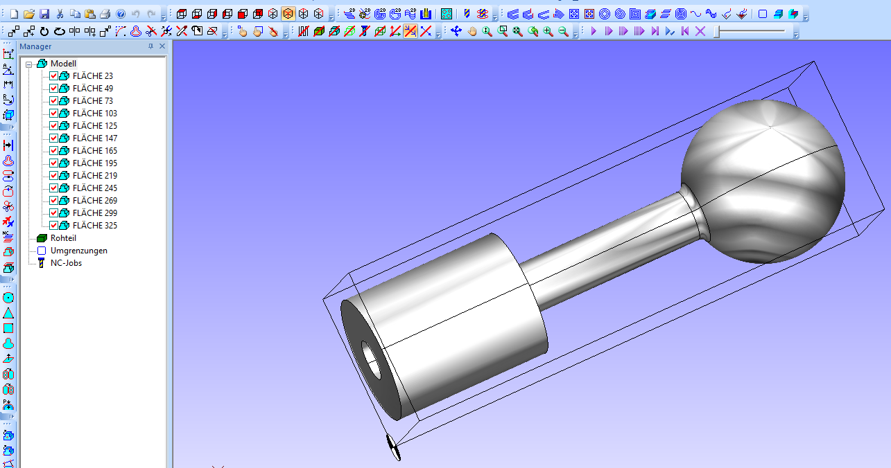

als Einsteiger wieder einmal ein Problem.
Ein Rotationskörper von einer geschlossenen Skizzengeometrie (Kugel) und als iges-Datei abgespeichert, wird in Condacam nur als Halbkugel dargestellt.
Bisher gab es keine derartigen Übertragunsprobleme.
Was läuft hier schief?

erstellt am: 16. Feb. 2016 23:08    Editieren oder löschen Sie diesen Beitrag!  <-- editieren / zitieren -->   Antwort mit Zitat in Fett Antwort mit kursivem Zitat    Unities abgeben: 1 Unity (wenig hilfreich, aber dennoch)2 Unities3 Unities4 Unities5 Unities6 Unities7 Unities8 Unities9 Unities10 Unities Nur für rentenfräser 10 Unities + Antwort hilfreich
Hallo Rentenfräser,
speichere Deine Alibre/Geomagic Kugel und erstelle daraus eine *.zip Datei.
Diese kannst Du hier in das Forum als Anhang hochladen.

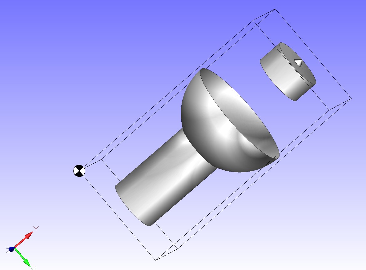

erstellt am: 17. Feb. 2016 10:21    Editieren oder löschen Sie diesen Beitrag!  <-- editieren / zitieren -->   Antwort mit Zitat in Fett Antwort mit kursivem Zitat    Unities abgeben: 1 Unity (wenig hilfreich, aber dennoch)2 Unities3 Unities4 Unities5 Unities6 Unities7 Unities8 Unities9 Unities10 Unities
Kugelstange02.zip
Hallo Ralf,
danke und anbei die gewünschte ZIP-Datei.
Heute sieht das Teil in CC wie ein halbgeöffneter Kugelgrill aus.
Rentenfräser

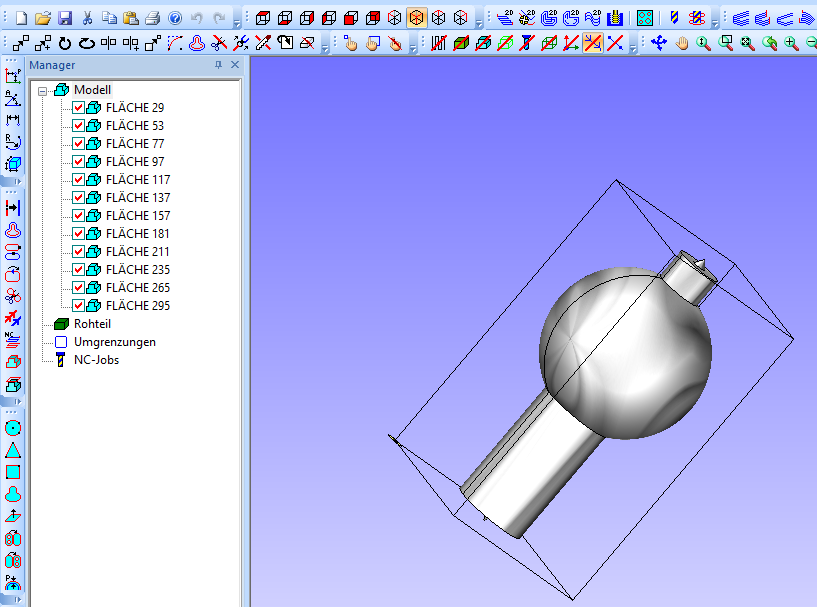

erstellt am: 17. Feb. 2016 15:23    Editieren oder löschen Sie diesen Beitrag!  <-- editieren / zitieren -->   Antwort mit Zitat in Fett Antwort mit kursivem Zitat    Unities abgeben: 1 Unity (wenig hilfreich, aber dennoch)2 Unities3 Unities4 Unities5 Unities6 Unities7 Unities8 Unities9 Unities10 Unities Nur für rentenfräser 10 Unities + Antwort hilfreich
Kugelstange_mit_Alibre.zip
Hallo Rentenfräser,
ich lade  die CondaCam Projektdatei als *.zip hoch.
Bitte die Datei speichern -> Entpacken und mit CondaCam: Strg+O
Bei mir sieht es dann so aus >>>

erstellt am: 17. Feb. 2016 16:13    Editieren oder löschen Sie diesen Beitrag!  <-- editieren / zitieren -->   Antwort mit Zitat in Fett Antwort mit kursivem Zitat    Unities abgeben: 1 Unity (wenig hilfreich, aber dennoch)2 Unities3 Unities4 Unities5 Unities6 Unities7 Unities8 Unities9 Unities10 Unities
KugelundStumpfe.zip
Hallo Ralf,
sieht gut aus.
Könnten dann z.B. meine IGES-Dateien eine Macke haben, mit denen CC dann Probleme bekommt?
Vielleicht zum Test eine IGES-Datei für CC.

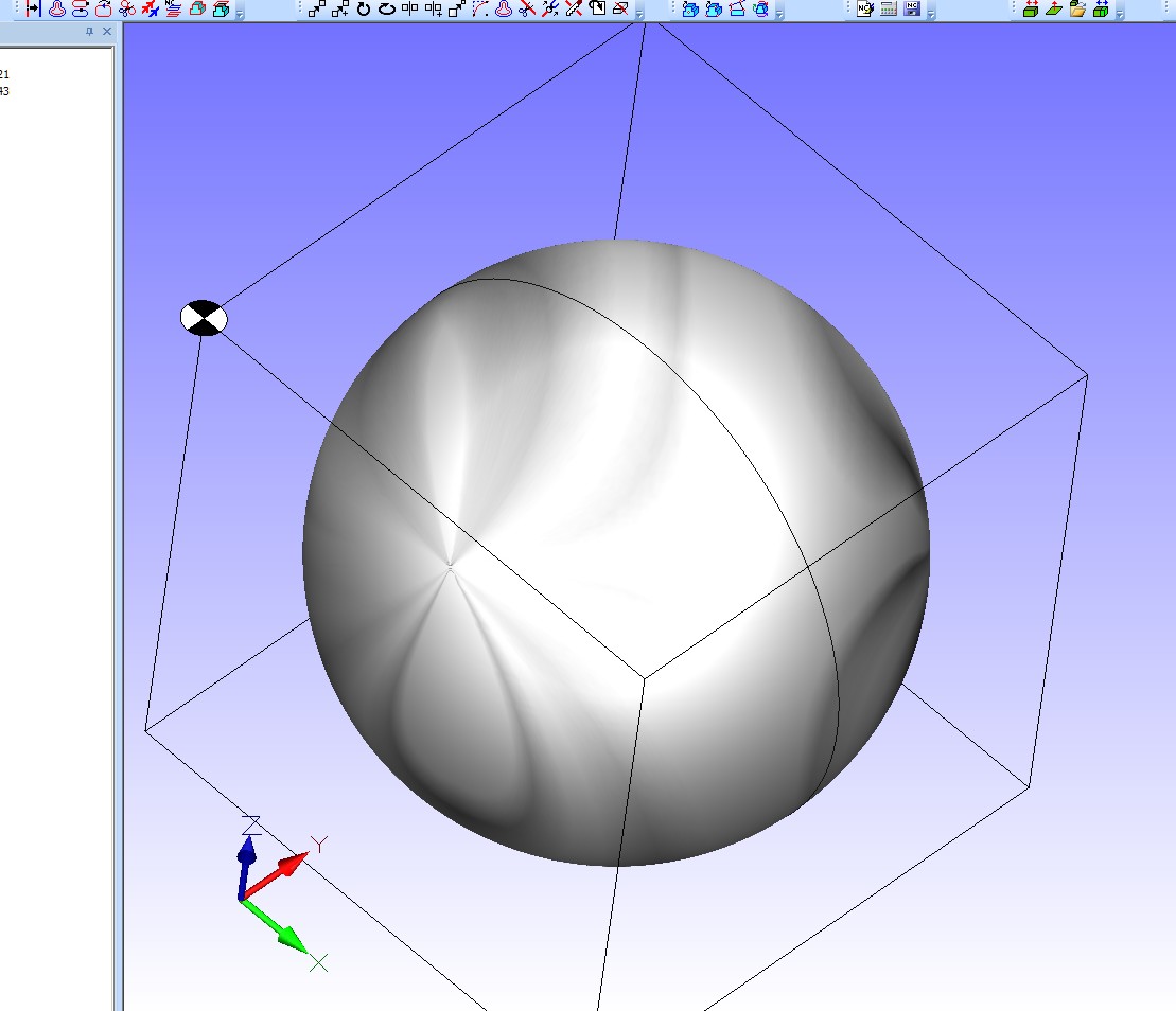

erstellt am: 17. Feb. 2016 18:11    Editieren oder löschen Sie diesen Beitrag!  <-- editieren / zitieren -->   Antwort mit Zitat in Fett Antwort mit kursivem Zitat    Unities abgeben: 1 Unity (wenig hilfreich, aber dennoch)2 Unities3 Unities4 Unities5 Unities6 Unities7 Unities8 Unities9 Unities10 Unities
Hallo Ralf,
2-Spitzen.zip - wie es sein soll. - ok!
Neuer Test:
eine Kugel pur (ohne Anhängsel) und das hat geklappt.
Anmerkung:
Eine einzelne Kugel ist aber auch schon getestet worden und hatte den Schaleneffekt.
Des weiteren wurde eine einzelne Kugel durch Rotation erstellt und die sogenannten Spitzen anschließend angehängt, aber auch hier der Schaleneffekt.
Warum ist nur die Kugelform da von betroffen?
Alle anderen Darstellungen einer Konstruktion werden ohne weiteres übernommen.
