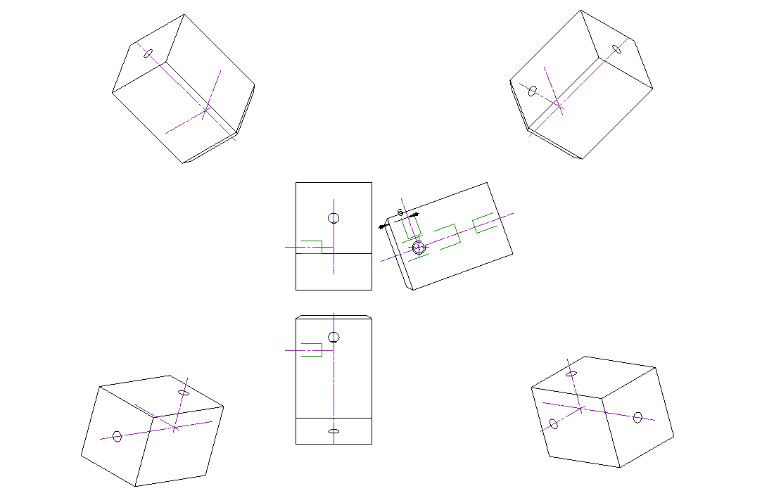

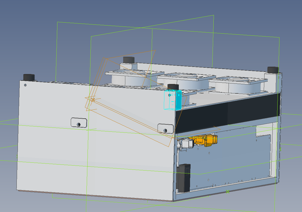

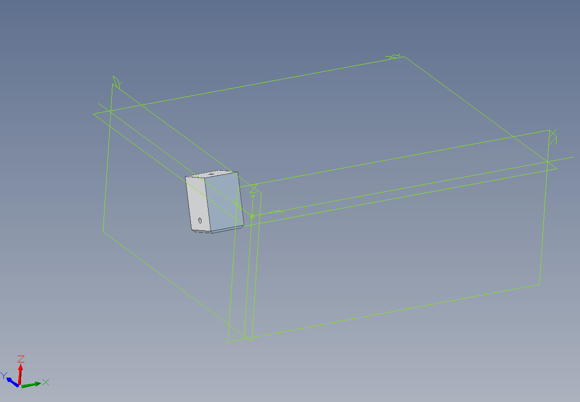

Hallo da.
Ich habe gerade ein etwas merkwürdiges Problem bei einem Einzelteil, welches ich im Assembly generiert hatte.
Jetzt, wo alles fertig konstruiert ist, ist mir beim Zeichnung erstellen aufgefallen, dass die Referenz-Flächen irgendwie falsch erzeugt wurden.
Wie man im Assembly sehen kann, stimmen dessen Achsen wunderbar - auch alle anderen bisher angeschauten Bauteile haben die richtigen Achsen.
In der Zeichnung, im Einzelteil, wie auch im Assembly sieht man jedoch auch den Achsenfehler dieses Einzelteils.
Jetzt könnte ich natürlich sagen "Okay, zeichne ich grade neu", aber dann sind auch alle Referenzierungen weg...
Wie kann so etwas passieren und vor allem, wie bekomme ich nun eine Zeichnung des Teils in richtigen 3-Ansichten zustande?
Hat jemand einen Tip?

Auf welcher 3D-Ebene hast Du denn die erste Skizze dieses Teils der Baugruppe erstellt?
Erstes Bauteil wurde auf der XY-Fläche damals generiert.
Generiert? Welche Funktion hast Du verwendet: 3D-Teil einfügen, oder Neues 3D-Teil einfügen?
"Neues 3-Teil" auf eine Fläche eingefügt.
Was die 2D-Zeichnungsableitung betrifft, so kann man auch schräg auf einer Ebene liegende 3D-Teile ausgerichtet einfügen, wenn man in der 3D-Teil Datei eine "Sicht auf Arbeitsebene" erzeugt, diese mit "Benutzerdefinierte Ansicht" abspeichert und in der 2D-Zeichnungsableitung bei "Standardansichten einfügen" die Dialogbox "Ausrichtung des Arbeitsbereichs" aufruft. Dort kannst Du die zuvor erzeugte  benutzerdefinierte Ansicht als Frontansicht wählen. Und schon liegt Dein 3D-Teil so, wie von Dir gewünscht.
Ah, interessant - Probiere ich gleich mal aus.
Leider löst das das Phänomen nicht
Schon komisch, warum das Programm darauf kommt, wenn ja alle Flächen des Modells eigentlich auf den Standart-Ebenen liegen.

Original erstellt von TueftlerWork:
Genau das bezweifle ich. Es trifft aber auch nicht den Kern.
Hast Du Dir die erste Skizze angeschaut? Ist sie achsparallel ausgerichtet?
Kannst Du die Datei ins Forum stellen?

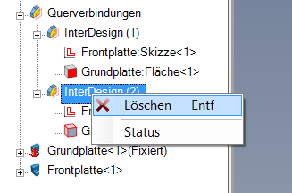

hast Du in der Baugruppe Querverbindungen (InterDesign(X)) gelöscht? Wenn ich mir den Screenshot der BG ansehe, drängt sich der Verdacht auf.
Aber ich fürchte, ohne das komplette Paket zu haben, wird's ein Rätselraten.

Mit den Querverbindungen hatte ich noch etwas gemacht.
Gelöscht wurde da nichts...
Komplett-Modell kann ich leider nicht hoch laden, sorry.
Das wiederum ist interessant. Meine Version (2015.1.1) lässt nur Löschen zu:

Ach ich hab ein Wort unterschlagen:
Mit den Querverbindungen hatte ich noch nie etwas gemacht.
