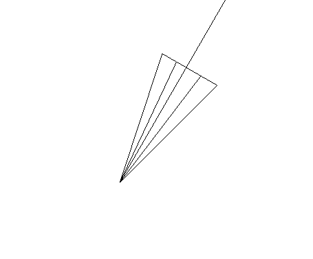

der Versuch das Kantensymbol nach DIN ISO 13715 zu erstellen, scheitert bei mir leider daran, dass ich nicht weiss, wie man Pfeilspitzen in einer Skizze erstellt.
Momentan helf ich mir damit aus, dass ich mir den Pfeil über die Funktion "Textanmerkung" rausziehe.
Kann mir da jemand mit der Pfeilspitze weiterhelfen?

DIN13715.txt
Aha, Azubi. Na da hilft man doch gerne.
Ändere den Suffix der angehängten Datei in AD_SYM und teste mal. Der Pfeil ist zwar (noch) nicht geschlossen, aber ein Anfang ist gemacht. Mal sehen, wie der Ausdruck aussieht.

edit: Ich sehe, du hast die Pfeilspitze aus Linien skizziert. Daher nehme ich mal an, dass man keine fertige Pfeilspitze in einer Skizze einfügen kann (wie z.b. aus der Textanmkerung)?
Lässt sich eine skizzierte geschlossene Fläche auch schwarz ausfüllen?

Wie man benutzerdefinierte Symbole erstellt, hab mich mir schon vor Wochen über die Hilfefunktion angegeeignet. Es ging mir hier im Speziellen nur um den ausgefüllten schwarzen Pfeil.

Original erstellt von jktz:
Nein, aber drucke das Symbol doch erst mal aus. Wenn sich freie Flächen zeigen, kannst Du weitere Linien hinzufügen.

0,25 Linienbreite.
Ich werde einfach, wie du vorgeschlagen hast, weitere Linien hinzufügen. Danke für die Hilfe.

selbstgezeichnete Pfeilspitzen (Dreiecke) kannst Du auch mit enger schraffur ausfüllen.
