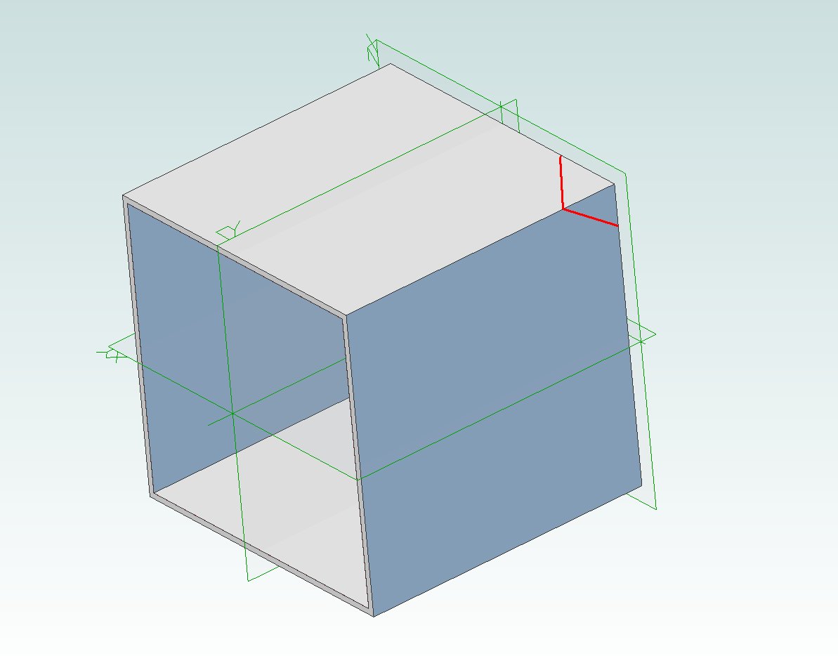

Hallo Leute,
ich suche nach einer Möglichkeit, die Ecke eines offenen, hohlen Würfels schräg abzuscheiden (siehe Skizze).
Zuerst wollte ich eine schräge 3D-Ebene in der Schnittebene reinlegen und dann einen Körper auf dieser Ebene erzeugen und mit 'linearen Schnitt' entfernen.
Aber irgendwie schaffe ich es nicht, die schräge Ebene hinzubekommen...
Oder gibt es vielleicht noch einen einfacheren Weg?
Danke und Grüße,
Betraxx

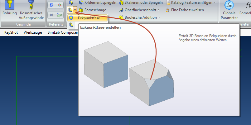

Schau mal: Eckpunktfase

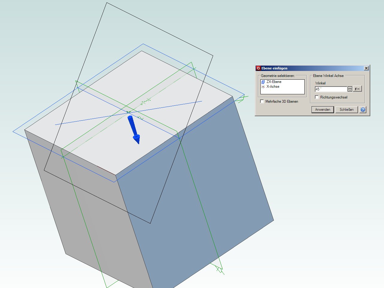

Eine weitere Möglichkeit:
Ebene einfügen: Ebene und Achse selektieren -> 45°
Auf dieser Ebene ein Skizzendreieck -> Linearer Schnitt -> Durch alles
Gruß Ralf

Vielen Dank!
Das mit der Eckpunktfase klappt schon mal prima.
Das mit der schrägen Ebene im Raum wäre wirklich auch interessant, weil ich das schon öfters mal hätte gebrauchen können.
Aber irgendwie habe ich nicht so ganz verstanden...
Irgendwie kann ich nur eine Ebene und eine Achse wählen (siehe Skizze), bräuchte aber doch eigentlich eine 'freie' Ebene im Raum, also definiert z.B. mit 3 Achsen.
Geht das?
Vielen Dank!!

In Deinem Screenshot hast Du nicht die benötigte Ebene selektiert.
Schau mal hier sind zwei Screenshots:
Ebene einfügen -> 45°:
Skizzendreieck auf die 45° Ebene:
Gruß Ralf

...ahha, jetzt kapiert!!
Vielen Dank!!
